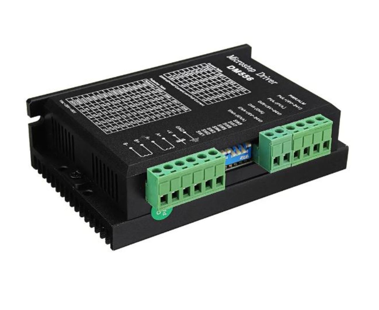

Segítség elakadtam :D 3 tengelyes CNC gépet építek. Adott 3 NEMA 17 hajtómotor és egy CNC Shield V3.0, Arduino UNO 4-tengelyes pajzzsal. Ehhez keresek léptetőmotor vezérlő típust illetve tápot! Főleg fát, plexit szeretnék vele marni, illetve max aluminilumot! [#eplus2]
A motor adatai:
- Phase Number: 2
- Step Angle: 1.8°±5%
- Rated Voltage: 2.8V
- Holding Torque: ≧5 Kg-cm(70 Oz-in)
- Rated Current: 2.0A
- Resistance(20℃): 1.4±10%?/phase
- Max. Slewing PPS: 2500 PPS
- HI-POT: AC 600V/1mA/1S
- Rotor Inertia: 68g.cm2
- Inductance: 3.0±20%mH
- Detent Torque: 2.0Kg-cm
- Insulation Resistance: ≧100M?(DC 500V)
- Leads: 4
Előre is köszönöm a tanácsokat!
