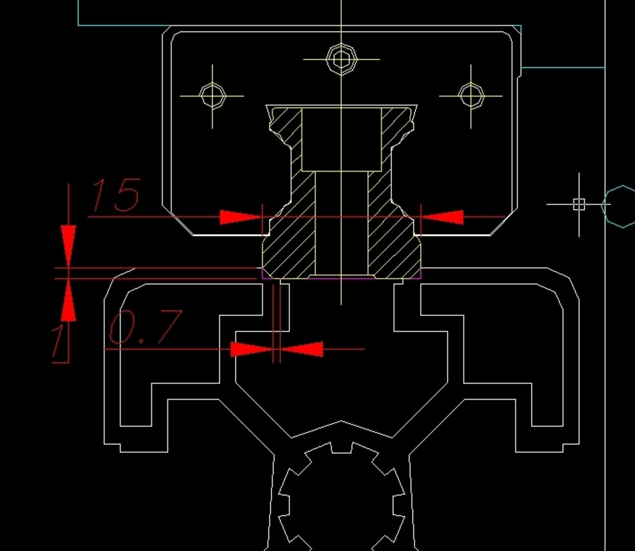

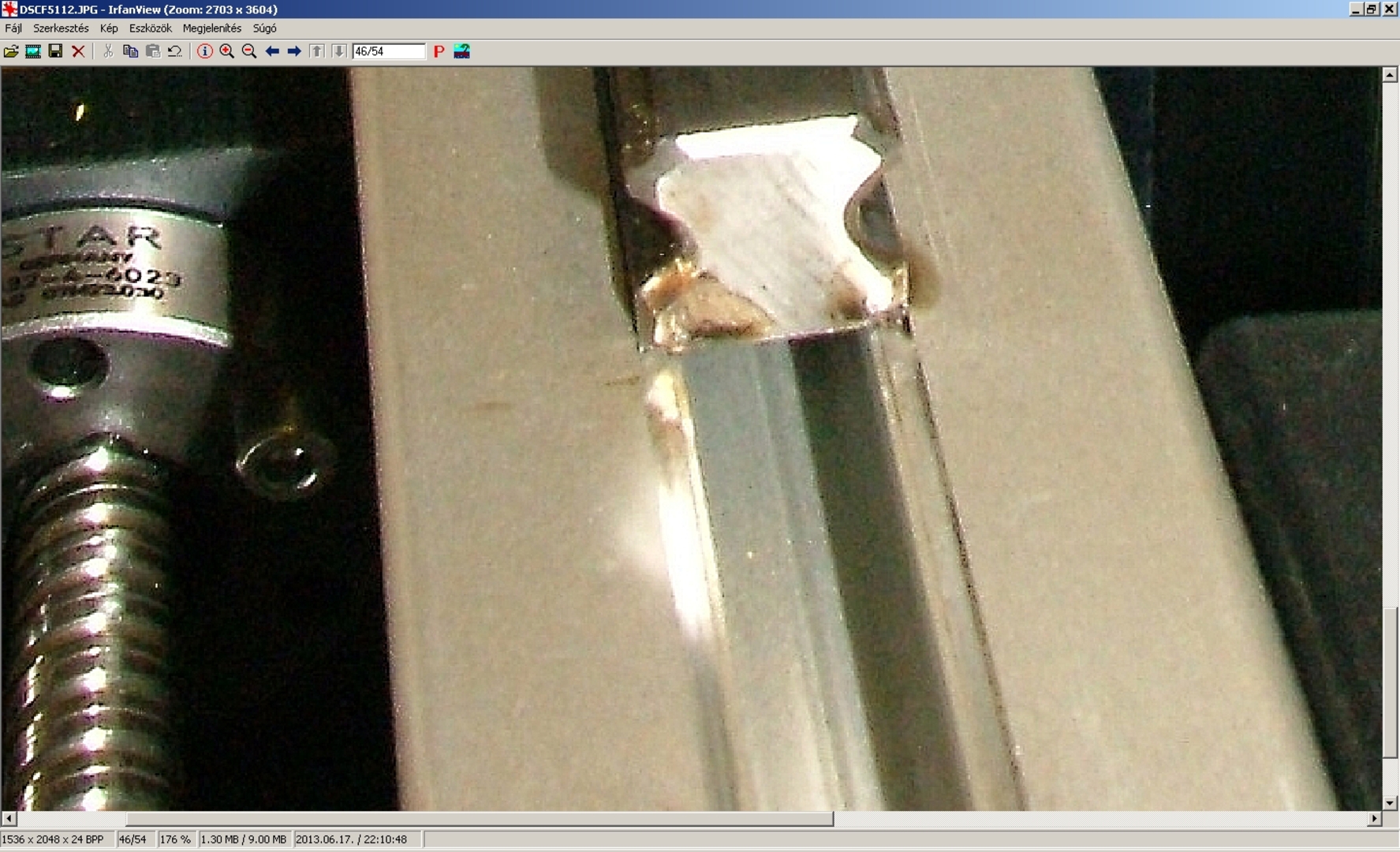

Én úgy oldottam meg anno.., hogy martam egy 15mm széles, 1mm mély hornyot az aluprofilba.
Ebbe a horonyba szépen illeszkedik a 15-ös Rexroth sín. (a sín alsó letörésén..)
Ha jól emlékszem Farkas Ádámé volt az eredeti ötlet.
Nekem bevált.
Bocsi a képminőségért, de akkor közeli képet nem készítettem róla, így most kénytelen voltam több nagyobb képből kinyerni a részleteket.
Remélem segítettem..

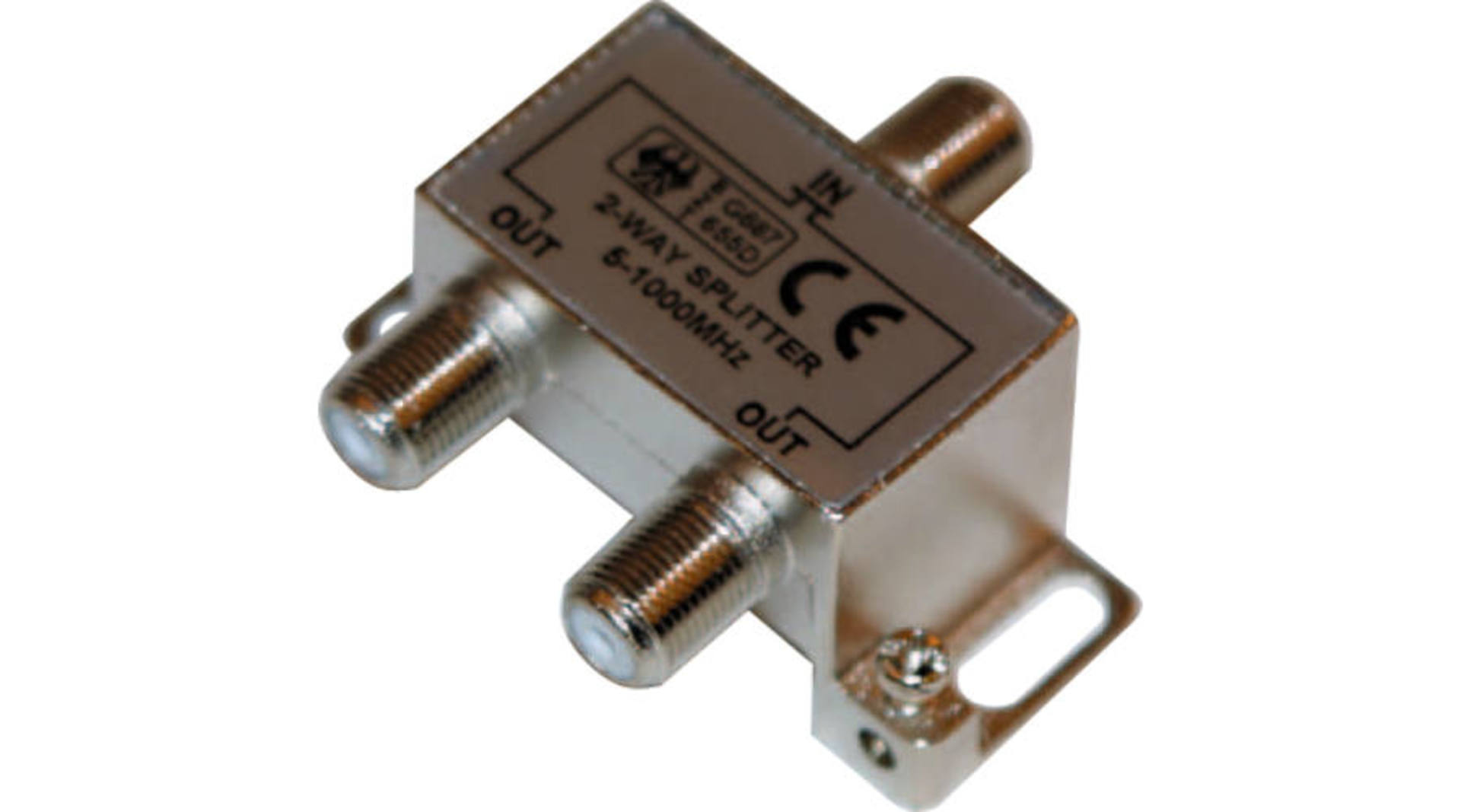

Van-e megoldás arra, hogy ne kelljen átkábeloznom az egész lakást csillagpontosra az új dekóderekhez?
Első blikkre, pld. "T" elosztókra gondolok mindegyik dekódernél, de nem biztos, hogy az a jó megoldás.
Előb utóbb lépnem kell valamerre, de semmi hangulatom az újrakábelezéshez.
De ha nem kikerülhető a csillagpontos kábelozás, akkor gondolom...közvetlenül az antenna után kellene valami eszköz, -talán aktív- [#nemtudom] ami szétosztja a jelet a három dekóderhez?
Az elosztó nem rossz megoldás de figyelembe kell venni, hogy mindegyik elosztó lecsíp egy pár decibelt és lehet már a 3.-ik beltérinek kevés lesz a jel.
Az első dekodernél be kell rakni egy erösítőt UHF aminek minimum 2 kimenete van így egy elosztót megspórolsz.

A "T" elosztós megoldás akár még jó is lehet ha elég nagy a bejövő jeled. Milyen antennád van, erősítős? Mert annak a kimenő szintjét bizonyos határok között lehet változtatni.
Ha így kicsi a jelszint, akkor az első elosztó után tegyél be egy erősítő patront. Ez a koaxal sorba köthető és a dekóder kimenetére ki lehet adni a táplálásához a DC 5V-ot. (ezt azért nézzed meg, hogy a tiéden is így van-e)
A második dekóder elé már természetesen csak egy "T" elosztó kell.

Ezt a verziót azért nem szeretném, mert a felfekvő felület közepe így is kiesik, gyakorlatilag harmadolva azt. Hobby-ra valószínüleg elég, de egy elegánsabb megoldást keresek. Na meg akkor ugyan ott vagyok, hogy 1300 hosszan fel kéne marni a profilokat, amihez nincs gépem. Nyílván el lehet vinni a helyi esztergályoshoz, de ezt elkerülném.
@Aknai Gábor: azért ragaszkodok ezekhez a 15-ösökhöz ennyire, mert ezekből van szettben minden tengelyre teljesen új sínem és kocsijaim, aztán ha nem muszály nem adnám el/cserélném el másra.
A hézagoló alátét viszont jó ötlet, sejtettem hogy létezik ilyen elem, de nem tudtam a nevét, így keresni sem tudtam.
Az ár/érték arányban legjobb megoldást viszont privátban kaptam: H9-es Húzott laposacél, 20x2-es méretben, kifúrom, és kész. Olcsó és megfelelőnek tűnik. Ellenvéleménye van valakinek?
