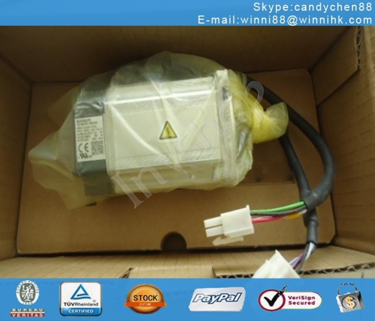

Ezekben a 400w -os Omronok és Panasonicok ugyanazok..még az encoder is ugyanaz bennük..
R88M G40030H-S2
