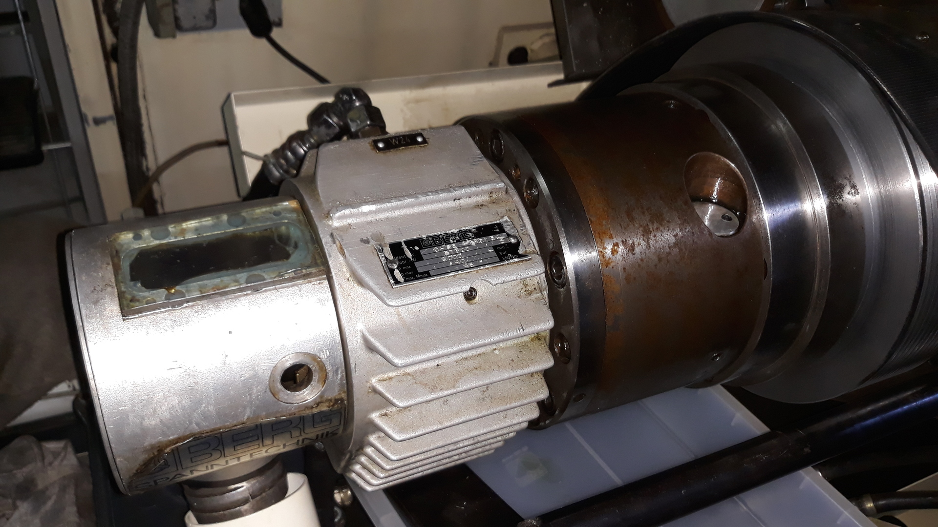

Berg OHSS hidraulikus meghúzóval szívok!
Főorsó csapágycsere miatt leszereltem,( lekötöttem a hidraulika csöveket is) a visszaszerelés után, még álló helyzetben is szivárog a forgórészen, elöl is -hátul is az olaj.
Valamit elbactam!pedig csak lecsavaroztam és, vissza, előtte jó volt!
Ha van itt valaki aki szerelt már ilyet szóljon rám.
Kerestem a neten valami normális rajzot, de nem találtam róla!
