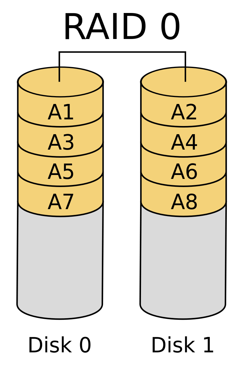

2am4nwzib
Visszanyerni adatokat  reménytelen mivel RAID-ban volt SSD+HDD az adatok elosztása 2db fizikailag független merevlemezen.
Gyorsítótárként üzemelt, kb a swap/lapozófájl szokott rajta lenni.

Az én ismereteim szerint az SSD egy korlátozott írásszámú eszköz, és mint ilyen, pont nem javasolt SWAP célokra használni. Szerintem ne bonyolódjunk bele... felesleges, már nem javítunk vele semmit. Még azt sem irta meg Miklós, hágy darab HDD volt a gépben? 2? 3? Ha két azonos HDD volt és  RAID(1) mirror volt, akkor szerviz, vagy hozzáértő ember még most is helyrehozhatja. Ha RAID(0) striping, akkor csak szerviz, feltéve hogy még sértetlenek az adatok. Ilyenkor a kapkodás a legnagyobb ellenség.
Egy XPS-ről van szó. Nemigen volt benne gyárilag 3 meghajtó.
Ezek egy nagyméretű HDD-vel és egy kis SSD gyorsítótárral jöttek ki. Utóbbit az IRST kezeli cachként. Akkor bootolt volna, ha a tönkremenetel előtt kikapcsolja ezt az opciót. Az adatok pedig menthetők lettek volna, ha rendszer telepítés után csatolja csak fel a meghajtót, így már lehet, hogy le is formázta.

Gyárilag RAID beállítással jöttek ki (kb 2 éve vettem az utolsót, azóta nem tudom változott e a helyzet) a Dell gépek, függetlenül a meghajtók fajtájától, számától. De attól a benne lévő lemezt nincs mivel RAID-be kötni (pláne nem tükrözve a 2TB-ot a 32GB-ra).

Ti, mint informatikusok, milyen esetben kötnétek RAID-be egy 2TB-os és egy 32GB-os meghajtót?
