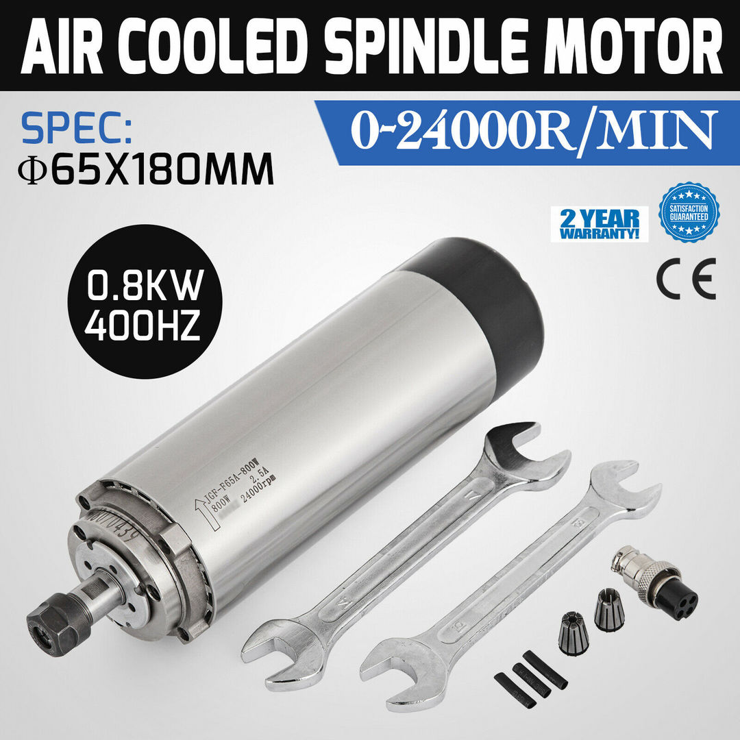

Nem értelek, rá van írva, 6 A. [#nemtudom]
pagabee
Az lehet, de az csak egy felirat.
Akkor az hogy lehet, hogy a 800W-os motor 2,5A-es?
Úgy hogy ráhazudták a 800 W-ot.
Az Ampert nem meri nagyítani mert akkor leégnének és sorban vinnék vissza.
A teljesítményt meg úgysem fogja tudni egyszerűen megmérni a vevő.
pagabee
Azért kérdeztem, mert van egy VS J7 mini cimr-j7azb0p4 0,55kW/1,1kVA-es frekiváltóm, ami elődje a J1000 cimr-jzab0p4-nek, ami nehéz terhelés mellett 0,55kW, normál terhelés mellett 0,75kW leadására képes.
Gondolom a j7-es is bírja a 0,75kW-ot?
Ha maradok a 0,55kW-os beállításnál, akkor a motor csak 0,55kW leadására képes?
pagabee
Az ISEL katalógusban a 800W-osra 2,5A van írva.
Ez az érték az üresjárati áram akarna lenni?
A névleges teljesítményhez tartozó áram.
Ennél nagyobb árammal folyamatosan nem szabad terhelni.
Ez az Iseles, ha nem hazudnak akkor valami szuper jó konstrukció, mert az adatok alapján 0,84 a cos.fi-je.
Ez egy 50 Hz-es motornak is becsületére válik.
Tapasztalataim alapján a régi, pl. Perske motorok és a ma kapható olcsó kínaik cos.fi-je 0,5 körül van. :(
A fentiek értelmében az eredeti kérdésedre a válasz a 4,5 A lehet, feltéve ha a másik két adat igaz.
