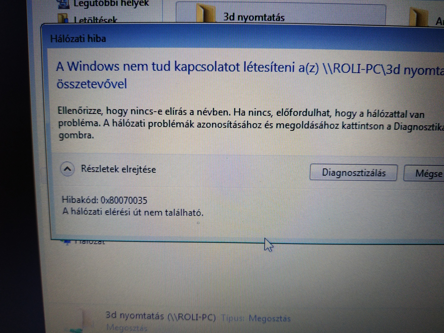

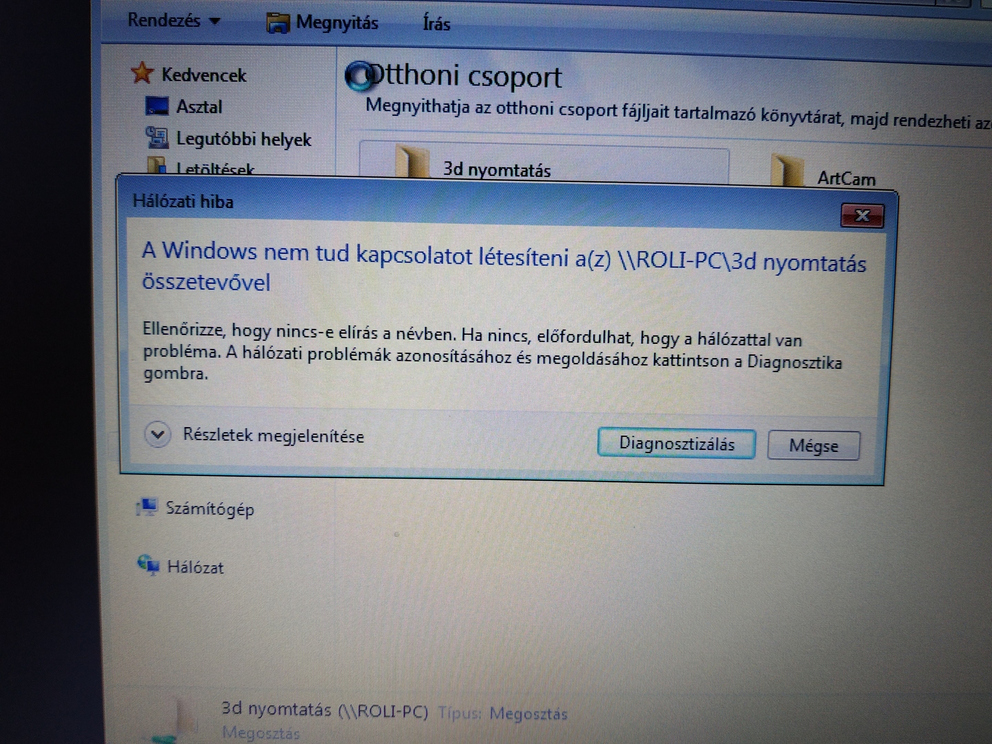

Laptopról szeretném elérni a PC-n lévő mappát. Otthoni hálózatban megosztottam. Valami gond van, mert a képeken lévő hibát kapom. Win7 van mindkettőn. Mi lehet a probléma? Köszönöm.

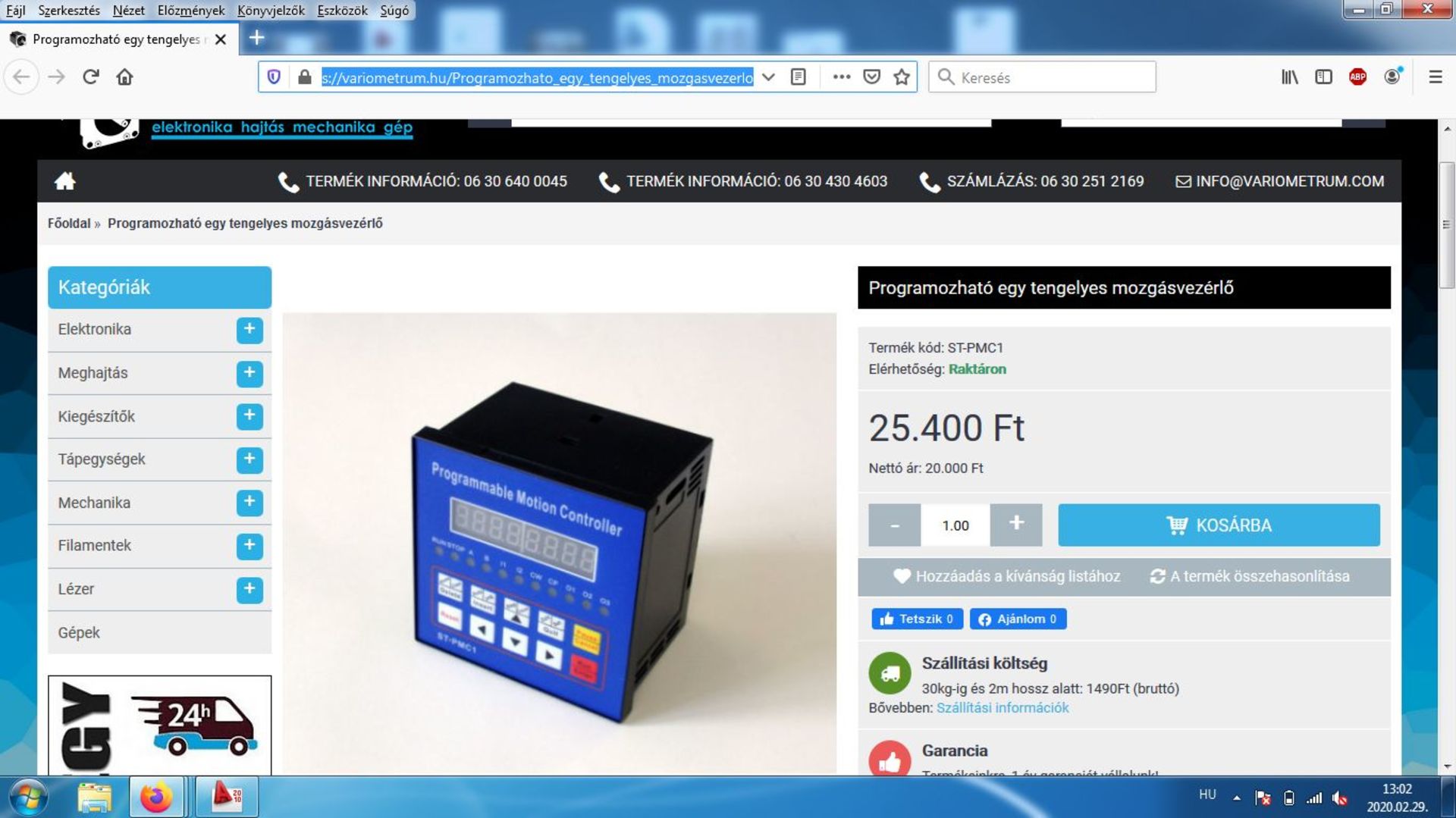

Használ valaki a képen látható mozgásvezérlőt? Ehhez kell még valami, hogy egy léptetőmotort életre keltsen?
Közben videón látom kell, hozzá vezérlőkártya is. Újabb kérdésem, ha használja valaki ezt a vezérlőt, ez tud olyat, hogy kizárólag gombnyomásra adott lépést végrehajt? Pontosítva, hagyományos osztófejet szeretnék motorizálni, és ugye ott csak akkor léptetni ha én indítom, alkalmas erre a feladatra?
Ehhez a vezérlőhöz egy léptetőmotor vezérlő és a léptetőmotor kell.
Beprogramozod, hogy mennyit lépjen és merre és csak annyit lép egy start parancsra amit beállítottál.
Neked jó arra a feladatra.

Esetleg erre valami ötlet? Tudomásom szerint nem kell trükközni semmit, mégsem sikerül. Jelenleg így fölöslegesen vettem egy laptopot. [#wilting]:(
