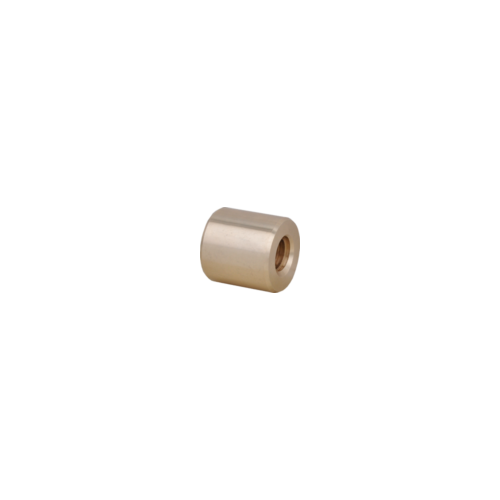

Sziasztok! Trapéz menetfúrót szeretnék készíteni. Az lenne a kérdésem, hogy milyen anyagból készítsem ami hőkezelés után elég kemény lesz? 42crmo4 jó lehet arra, hogy bronzba belevagjam a menetet?
Előre is köszönöm a segítséget!
Ha menetfúrót tudsz csinálni ( esztergapadon) akkor bronzba miért nem vágod ki ugyancsak esztergán a trapéz menetet ?
Helyszíni menetelés kell?
 Azért a menetfúrót alá is kell köszörülni!  Ha csak egy két menet kell :én Bc3 ból csinálnám   (gázban cementálva betétedzve ) . Ha függőlegesen hőkezelik akkor talán nem görbül -  Köszörülni azt is kell!
Az ipari gyártók réges- régen áttértek a tisztán köszörülős technikára . Veszik a hőkezelt HSS   ( HSSE ) anyagot és köszörűvel kialakítják a menetfúrót .  ( Az az előnye hogy a hőkezelés nem visz bele görbületet )
A bronz általában tiltakozik a menetvágás ellen!minél kisebb a furat annál gyengébb késsel tudsz bemenni!
Jól jöhet egy menetfúró!
xgn8p4wk5
Motoros
24 x 5 -ös trapéz menetfúróm van,..akár eladó is mivel nemigen használom... edzett köszörült, de ha jól nézem akkor balos.
Ha nem számít a pártállása akkor lehet, hogy meg tudunk egyezni.
Viszont nagyon kétlem, hogy bronzot ezzel készre tudnál vágni, a 19 mm magméretre gondolva.
 Érdemes előnagyolni és ezzel csak kalibrálni.
Műanyagnál persze más lenne a helyzet (ZX100)
Ha jobbos kell akkor sajnos nem tudok segíteni.
Bár nekem az eladó azt mondta ..mikor megreklamáltam, hogy ez balos és nekem jobbos kell.....hogy jó ez csak az anya másik oldaláról fúrjam a menetet.[#nyes][#csodalk]
