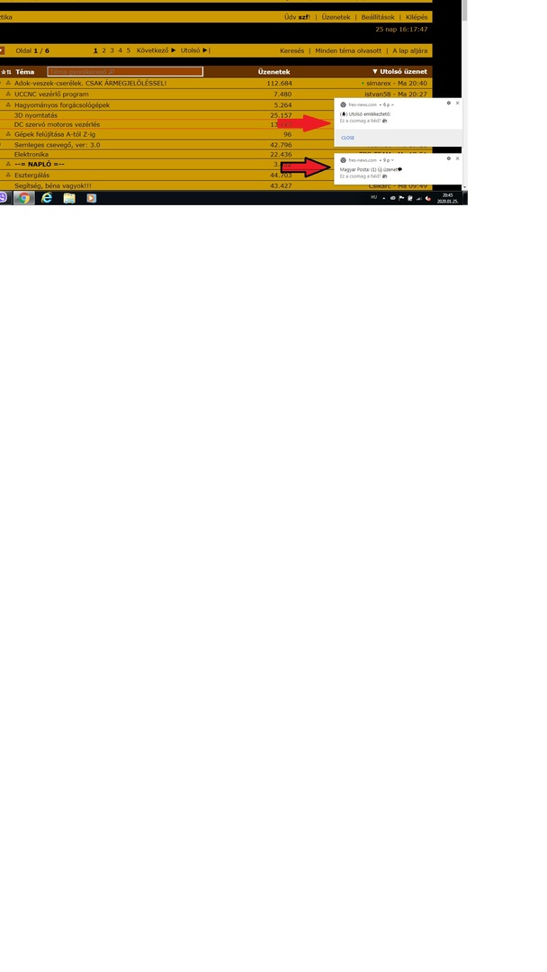

Gépem képernyőén a jobb alsó részen előjönnek figyelmeztetések.
Miért? Hogyan lehet megszüntetni?
