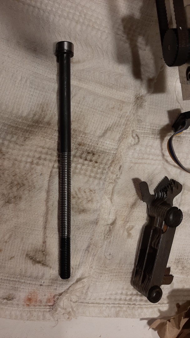

Kellettek olyan csavarok M 16 , ami nem tövig menetes .
A közel lévő boltban csak 70 es tövig menetesek voltak .
Párat vettem ,de elég drága ,minimum 8.8 as kellene .
Közben méhben találtam megfelelőt (jó párat),de azon tovább kellett vágni a menetet .
Hát ,tovább vágtam kézzel .
A lényeg az hogy kinyírtam a metsző mindkét oldalát , de elkészült .
A metsző az abból az időből való amikor még csat jót gyártottak ,esetleg volt még jobb .
Na akkor a kérdés: én voltam béna ,vagy természetes dolog hogy a 8.8 as csavarok anyaga megeszi a metszőt ?
Az hiba volt hogy olajjal kezdtem a kenést ,de üregelő sprével azért be tudtam éppen fejezni .
Most azt hagyjuk hogy jobb a mángorolt menet !
Gazdaságosságban sem sok különbség lehet , jó ára van a csavarnak is .
részmenetes csavar .
Tényleg béna vagyok ,majd veszek ezekből ...
Épp a napokban tettem egy optimista próbálkozást. Egy marék 12.9-es csavarra kellett volna továbbvágni a menetet. Az elsőt is eddig csináltam csak meg, mert kétszer ette meg a gyorsacélból köszörült menetkést. Lapkásom meg nincs.
Persze nem kell egyáltalán ilyen kemény csavar, de csak ez volt 160 hosszúban. Majd kerítek biliacél csavart, aztán megcsinálom a hét végén, fütyörészve. [#vigyor]

Általánosságban elmondható, hogy a képlékeny alakításhoz való csavar alapanyag minőségek nem kifejezetten jól forgácsolhatók (és még akkor finoman fogalmaztam).
Számolj! Egy menetmetsző élettartama kb. 4-5 méter, hasonló mértékegységben számolva egy menethengerlő görgőpár élettartalma 4-5 kilométer. A bekerülési költségük között kb. 100 szoros a különbség. Hengerléssel - még kézzel pakolva is - lazán megvan 1500db egy műszak alatt.

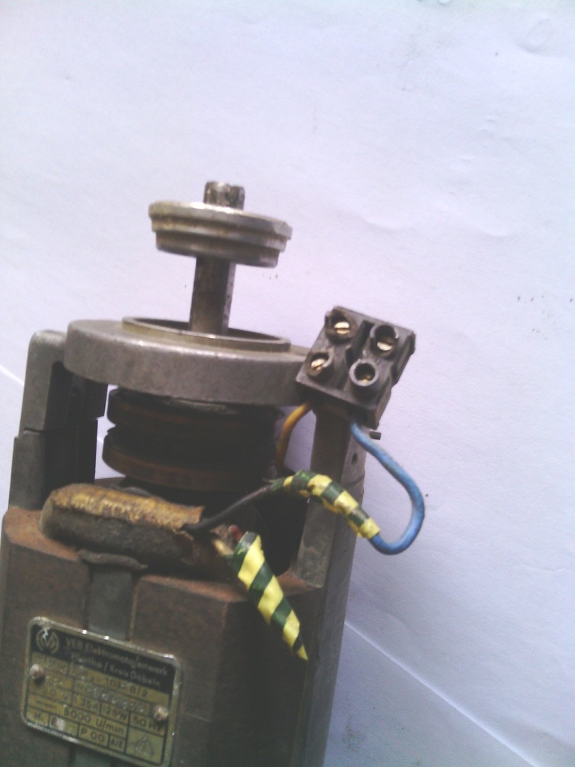

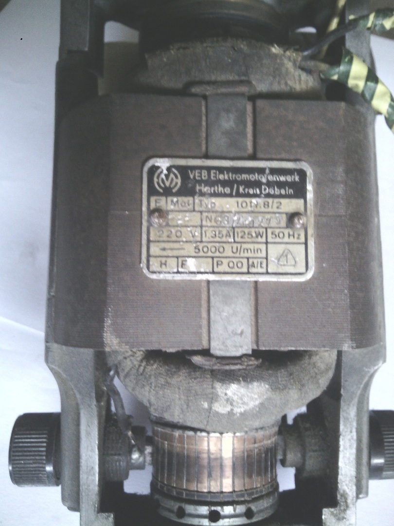

Hogy kell megfordítani a forgás irányát ennek a kefés motornak?
somma
Minden univerzális (tekercselt forgórész, tekercsel gerjesztett állórész) motor esetén sorba kapcsolt forgó és állórész valamelyik tekercs kezdet- vég kivezetés megcserélésével fordul meg a forgásirány. Például kézi fúrógép állórész tekercs kezdet-vég kivezetését váltja át az irányváltó kapcsoló. (két egyszerre váltó morse érintkezóvel
könnyen kivitelezhető).
A kefékre menő vezetékeket felcseréled.
Jobb kefére menőt a balra, balt a jobbra.

Furcsálltam kicsit hogy túl keveset bírt a metsző .
Volt egy más gyártású csavar az is 8.8 as de azt sokkal szebben vitte a metsző .
Csak egy próba volt  , ha beválik a szerkezet kicserélem mángorolt csavarokra ezeket , 12.9 esekre .
