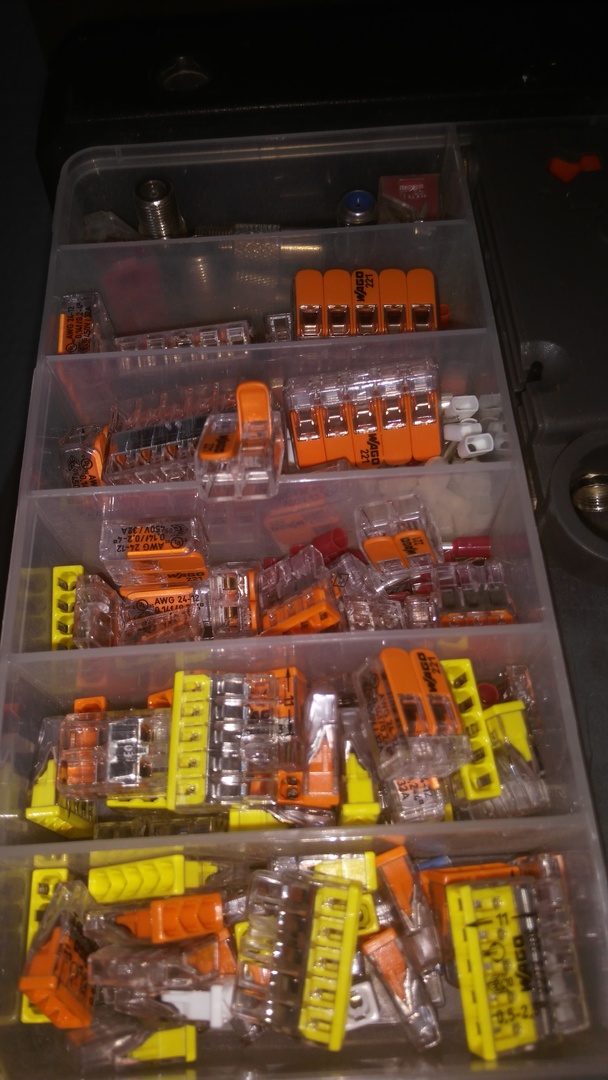

No ez meglepett, eddig én valahogyan csak "úri huncutságnak" tartottam a Wago csatlakozókat. Igazából még nem is használtam vagyis kerültem a használatát.
Mkh-t kizárólag bontható Wago-val kötök.

MKH vezetékekhez érvéghüvely nem kell, a rugós sorkapcsokba való bekötésnél úgy a legnagyobb felületen kapcsolódik a sorkapocs a vezetékkel.

IdézElég gyorsan lehet vele dolgozni.
Na végre, valaki leírta a kulcsmondatot.
Erről szól ez a történet is, semmi másról.
A rugós sorkapocs is csak egy, a sokezer, mai rohanó -semmire nincs idő, másodperc spóroló- világunk silány termékei közül.
