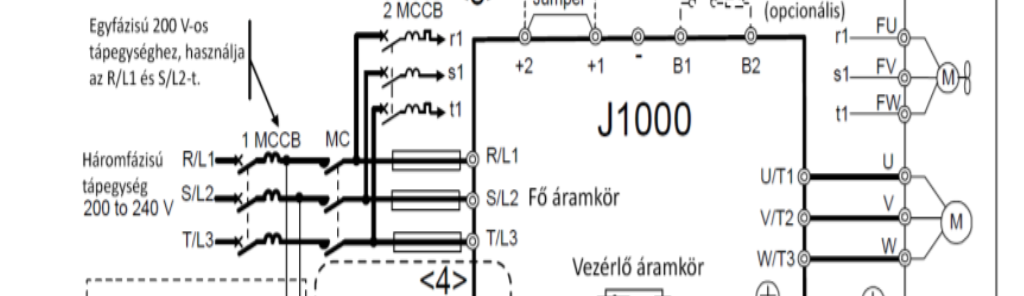

Mivel rászántam magam a frekvenciaváltókkal történő megismerkedésre és nézegetem az adattáblácskákat, feltűnt egy "apróság"!
Többször előfordul, hogy egyfázisúként hirdetnek olyat, amin 3 fázis betáp szerepel.
Pl:
https://forum.hobbycnc.hu/uploaded_images/2020/01/a8phtkvsdwusxuyjg45f_6155.jpg
Az eladótól elnézést kérek!!! Nem kekeckedni akarok, de a példa adja magát!
A kérdés:
Valamit félreértek?
horcsab
A legtöbb 200-240VAC 3 fázisú frekiváltót tudod használni 1x230V AC-ról. Ilyenkor a fázis-nulla betápot a frekiváltó bemenetének 2 fázisa közé kötöd.
(Az adatlapját meg kell nézni, mert előfordulhat, hogy megkötéssel használható csak, a bemeneti egyenirányító terhelése miatt)
Nem jól értelmezed az adattáblát.
Az amit beszurtál az a frekiváltó táplálható
3X 200-240V 50/60Hz.
Itt a hálózati feszültség 3X400V.
Ezt a frekiváltót táplálhatod 3 fázisról de szükséged van egy transzformátorra mely 3X400V be és 3X200-240V kimenettel rendelkezik.
Ha nincs ilyned akkor marad az 1 fázisú táplálás.
L1 L2.
Arany János
Tehát nem félreértettem hanem egyáltalán nem értettem!!!
Nagyon köszönöm a magyarázatokat! A privátot is!
A cél: akad itthon néhány 220/380-as (nem írtam el) motor, amiket évek óta rakosgatok.
És kellene találni nekik valamilyen feladatot, mert kidobni sajnálnám.
Viszont csak 230 van a szekrényben és nem is tervezek ennél többet.
Ezért nyilallt belém a frekiváltó gondolata.
Jó gondolat.
230V betáplálású frekiváltókkal a maxot hozhatod ki a motoraidból.
230/380V motoraidat Deltába kell kötnöd majd a frekiváltőkhoz.
