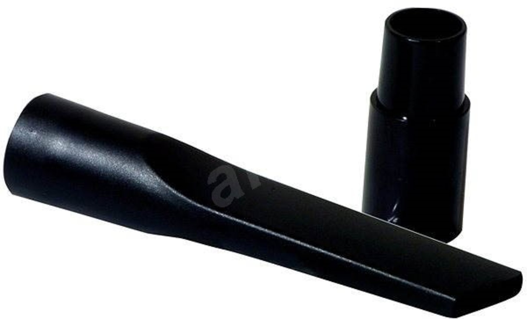

Természetesen. Csak kérdés, hogy büntetlenül mennyire szűkíthető a szívócső átmérő, mivel a motor hűtése a beszívott levegő mennyiség által hűl. Ami nem biztos hogy teljesül, ha pl. egy 10mm-es csövön keresztül szívom fel a forgácsot.
De ha megfelel egy porszívó, vagy valamilyen eszköz ami bizonyosan kibírja a kritériumokat, akkor nyitott vagyok a javaslatokra, természetesen. :)
Fogod a porszívó szükitett csövét és 6mm műanyag levegős csöből vágsz kb 100mm darabokat annyit amennyi belefér a szűkitett csőbe. beleragasztod sziloplaszt FBS stb...
És máris beérsz szinte mindenhova.
Nálam működik.
Az ajánlott száraz-nedves porszívók motor hűtéseinek nincs köze a beszívott levegő mennyiségéhez.
