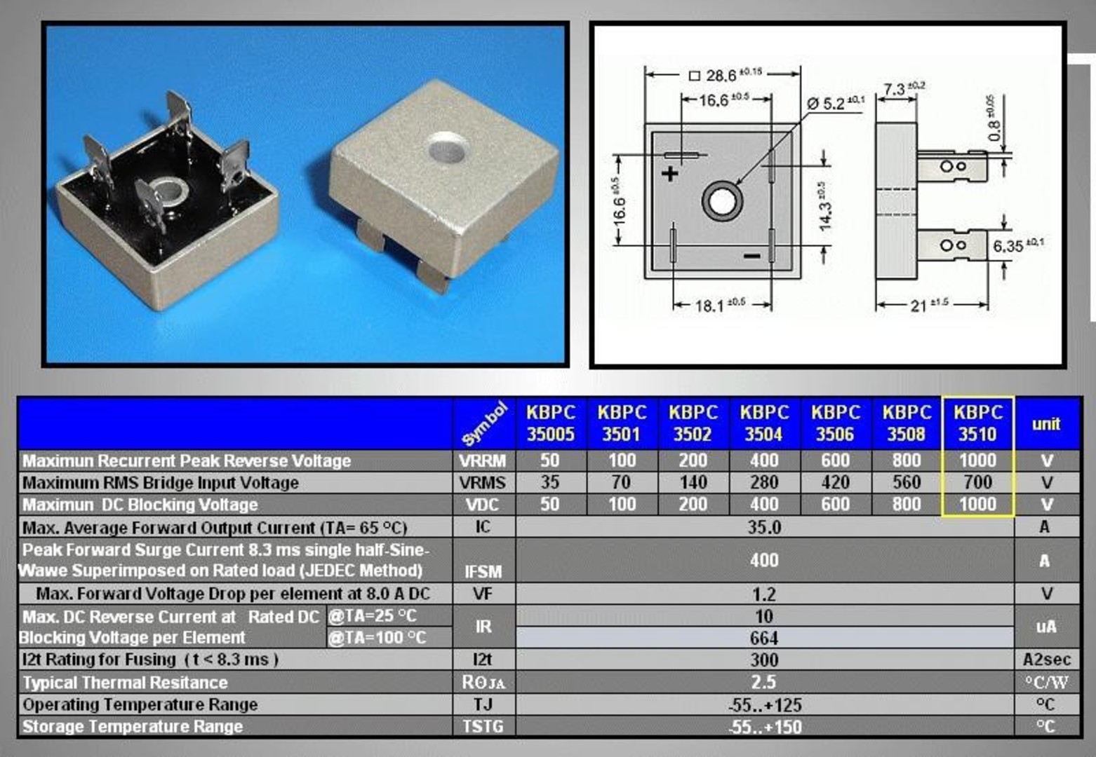

Az egyenirányító teljesítményére is oda kell figyelni.
Graetz hidat kell használni.

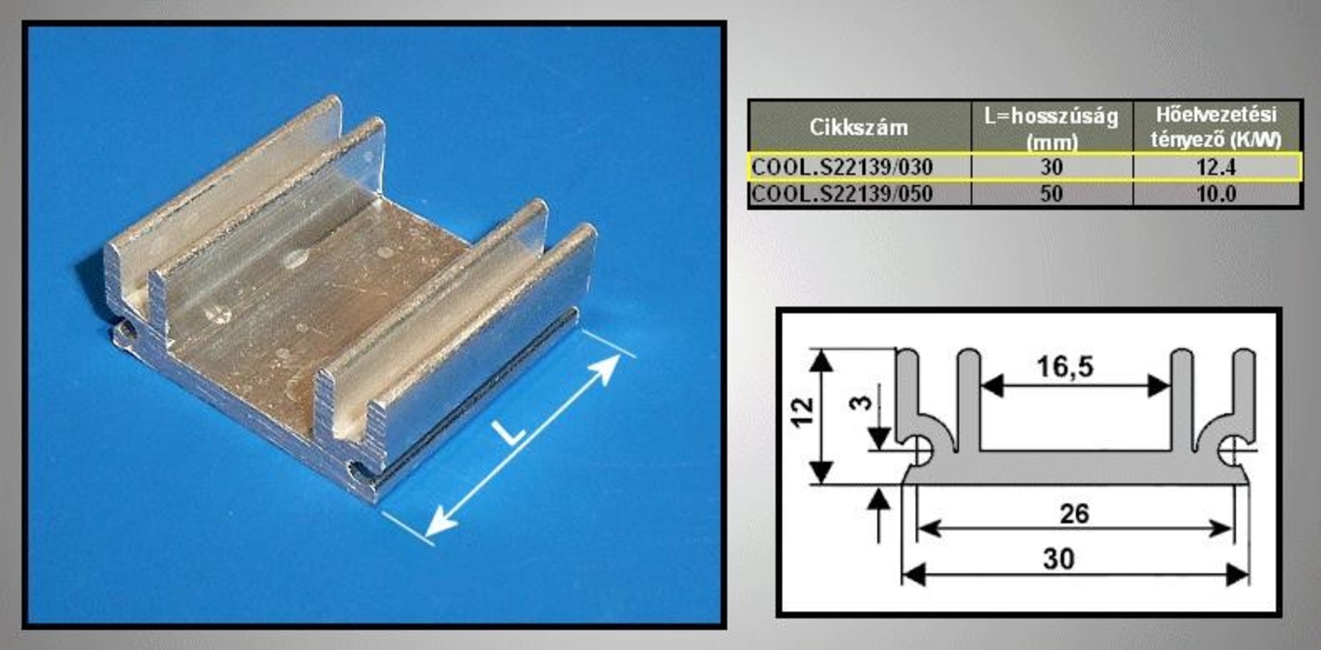

Egy kép ami pl: jó és hűtőborda kell neki.[#nyes]
