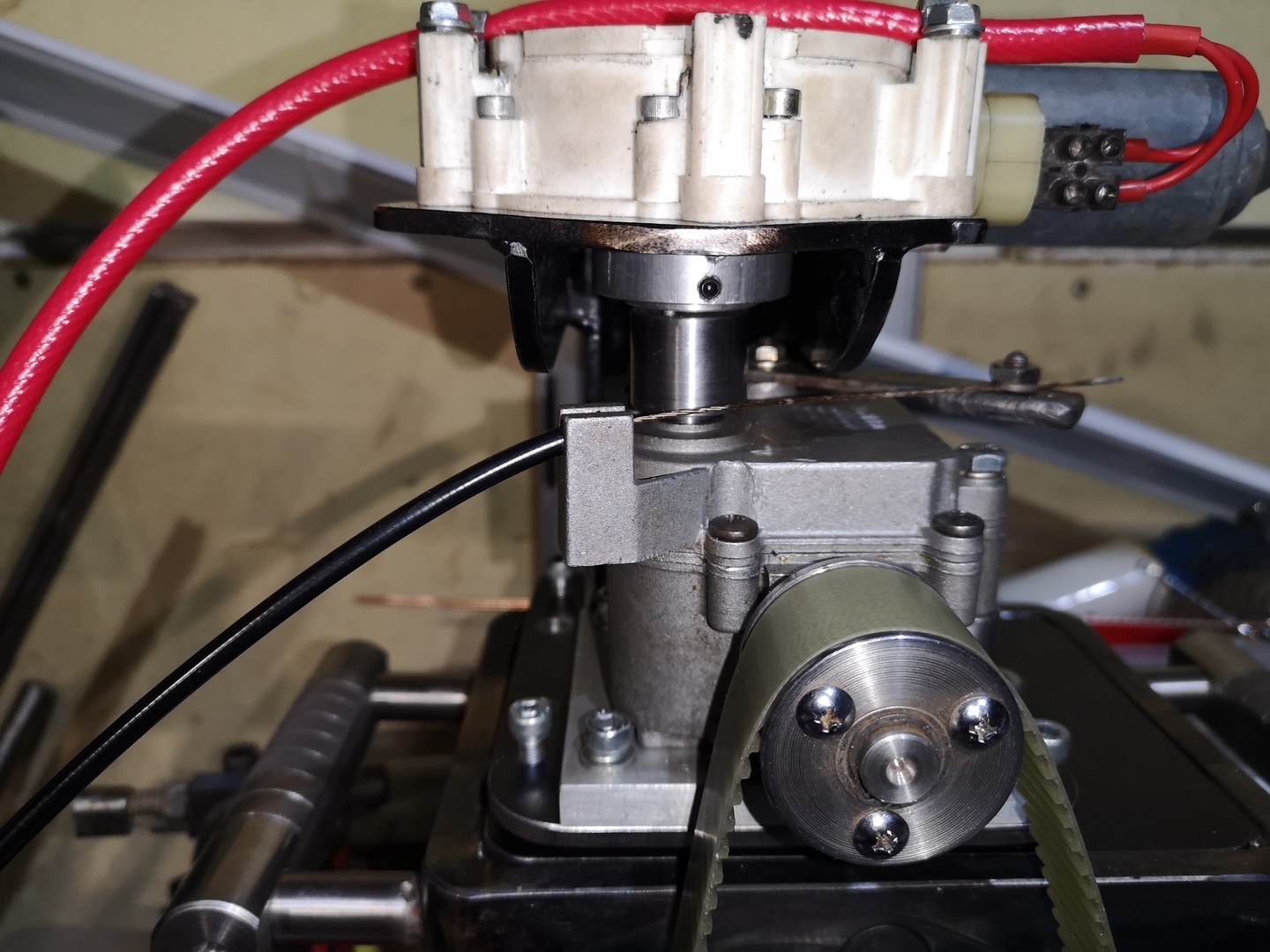

Jól működik, automata gérfűrészen volt ilyen amit javítottam.
Jó a fékhatás.
A legkisebb fordulat pontosan 7:00 perc alatt fordul egyet.
A legnagyobb fordulat 0:26 mp alatt fordul egyet.
A különbség itt jóval több.

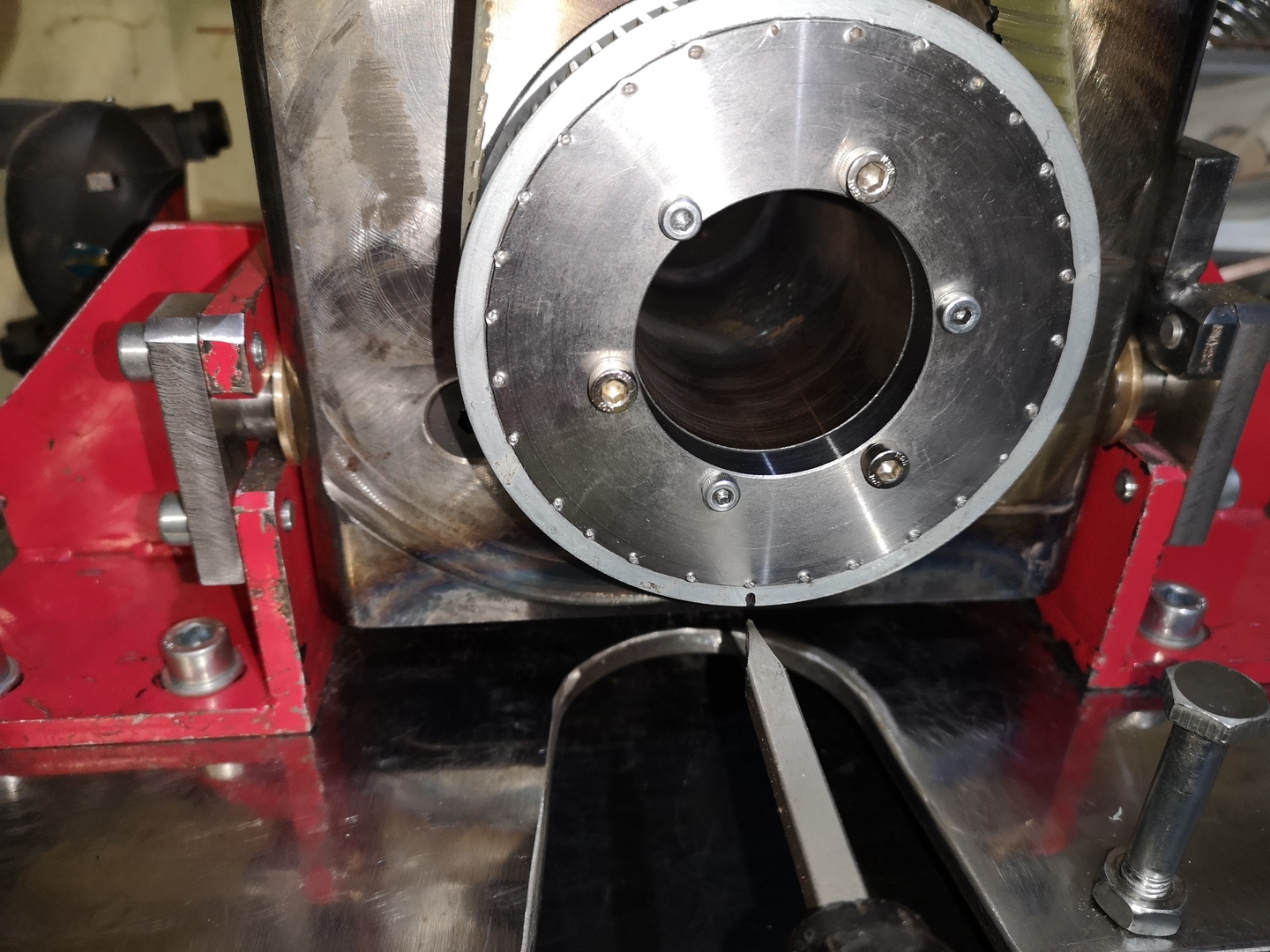

Itt van két fotó ahogy bejelöltem a főtengely bordáskerekét filccel és egy csavarhúzó a pontra mutat.
Így pontos a fordulatmérés(ez a hátoldal)

Nagyon meggyőző a DC fék.
Általában a frekiváltók is tudják ezt a funkciót.
De azért az áramra és/vagy időre figyelni kell, mert le lehet vele égetni a motort.

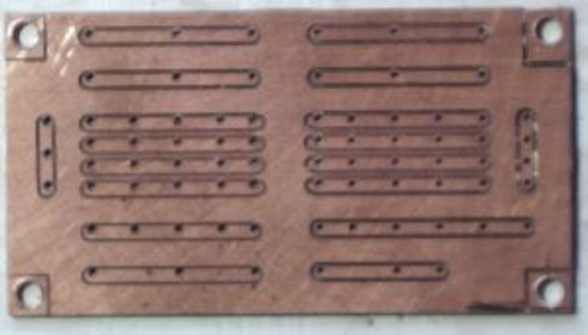

Korábban kértem tanácsot mit tegyek, a karcoldámat gyakran használom PCB (nyák= csak nem szeretem ezt a szót, nálam mást jelent) gravírozására. A baj: eltolódott a furat és a vezetősáv. A fúratok jó helyen vannak, a sávokról már nem lehet ezt elmondani. Mindenféle igazgatás után ez lett a legjobb eredmény, ezzel már meg tudom csinálni a próba-panelt, de látható nem az igazi.
Borzasztóan homályos a kép, alig lehet kivenni belőle valamit. Azt próbálnám kinézni, ha lehetne, hogy mi mozog. Arra emlékeztet, amilyet az öreg fagépem csinált, amikor nem volt elég stabil a főorsót tartó, X irányban mozgó egység. Ahogy lenyomta az anyagba, úgy elcsavarodott az egész hátrafelé, emiatt Y irányban elmászkáltak a marások. Ráadásul annak függvényében, hogy mennyire kellett mélyre menni az anyagban. Ha tompa volt a szerszám, akkor még rosszabb volt. Esetleg tudsz egy élesebb, nagyítható képet csinálni? Netán a gépről is, amivel marod?
Én úgy veszem ki, a jobb felső sarka körül elfordult a marás és a fúrás közt.
