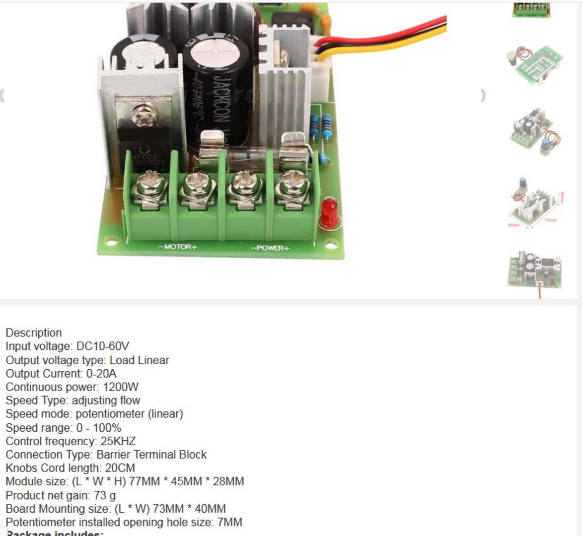

Egyenirányító után a kondi mérete amit ráraktál?
Vazze...[#worship][#worship][#worship]Ezer bocsánat! Most újraolvastam a hozzászólásod és ott van hogy , kipróbáltad 24 V-al is.[#worship]
Tirisztorok működésénél alap a nullátmenet megléte. Pufferelni nem szokták mert úgy nem működik a tirisztor vagy triac.
Az a vezérlés FET végfokos és egy 555C hajtja

Nem raktam kondit, kéne?
Azért gondoltam, hogy nem rakok, hogy megálljon egyből ha leugrok a lábpedálról.
Igaz akkor is megáll, ha kondi is van, mert utána kapcsolok.
Na erre most jöttem rá, ezt kipróbálom.
 Ez még jó ötlet![#eljen]

4700uF-tól már jó lesz.

Megírom milyen lesz kondival remélem megjavul, köszönöm!

Neked 10 max. 12V-os, min.15A-es trafó szükséges. Az első trafód nem bírta az indulóáramot, a másodikról nem díjazta a motorod a 34V-ot. A szabályzód FET-el működik.[#integet2]
