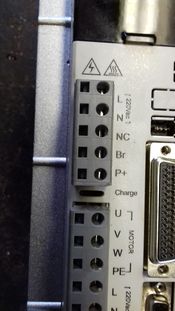

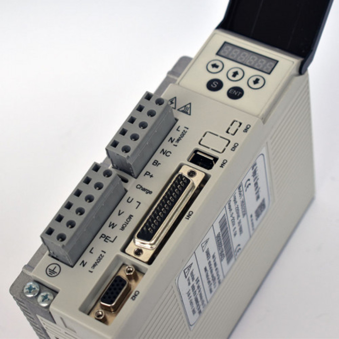

Szervusztok!
Először is mindenkinek kellemes ünnepeket, boldog karácsonyt.
Segítséget szeretnék kérni, mert buta vagyok.

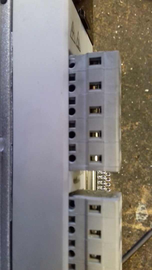

Vásároltam a CNCdrive-tól 2 db 3 fázisó encoderes léptető motor vezérlőt.
Olyan csatlakozók vannak rajta, amilyennel korábban még nem találkoztam.
Elvileg csavarok nélküli rögzítést tenne lehetővé, mint a Wago csatlakozók.
De a vezeték nem áll meg benne, nem rögzítődik.
Ha valaki tudja az okosságot, kérem ossza meg velem.
Köszönöm.

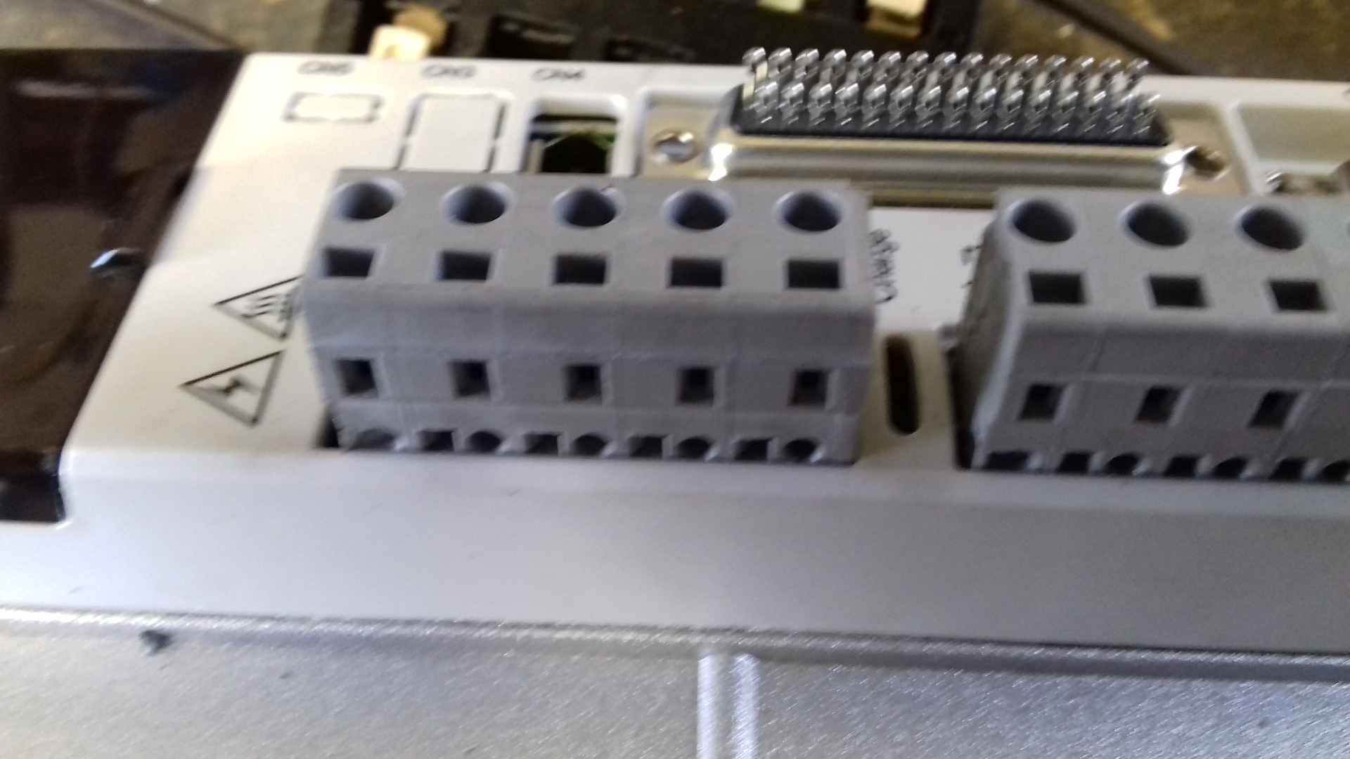

Teszek fel pár képet a csatlakozóról:

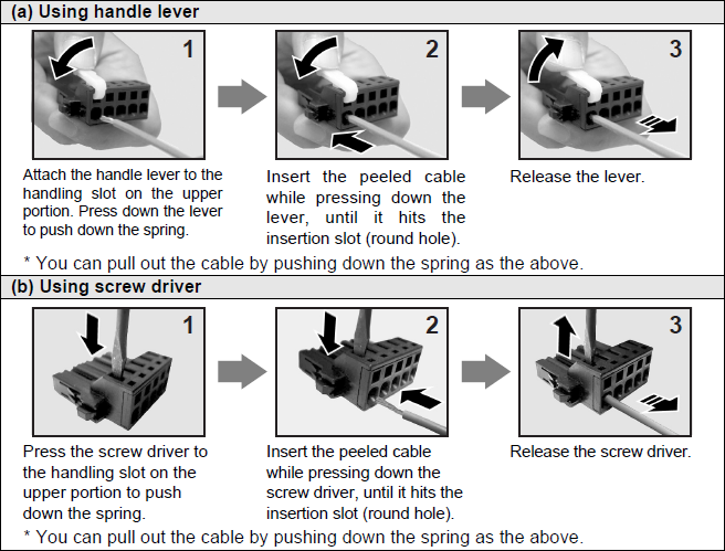

Így működik:
Miki2
Miki2
Megnéztem. Nem gondoltam, hogy ilyen erővel meg kell nyomni.
Nem mertem erőltetni, nehogy tönkre tegyem.
Elvileg van hozzá az a biszbasz, amivel rendesen lehet nyomni. :) Megfogja rendesen a vezetéket, de az a dolga. :)

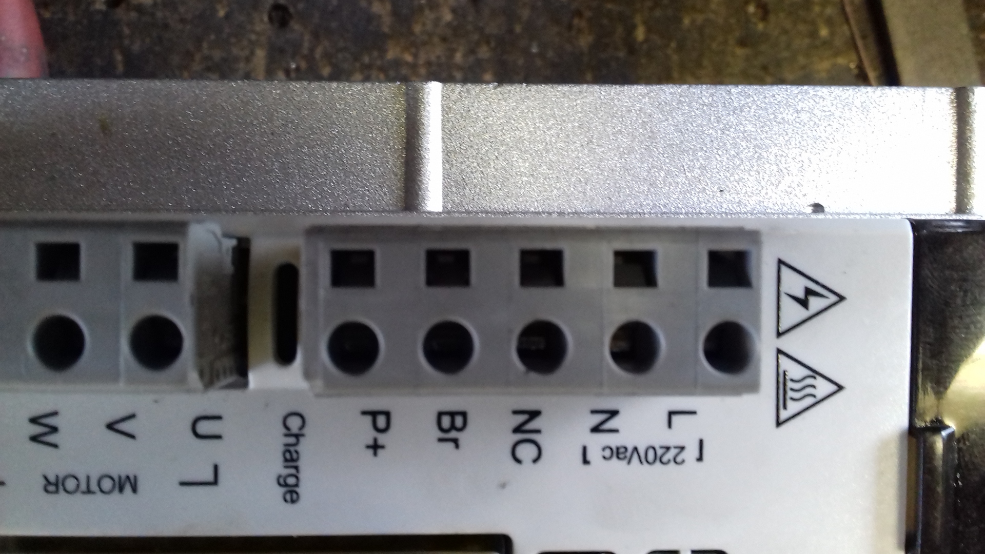

Lenne még egy kérdésem, ha nem zavarlak vele.
A képen látható vezérlőről beszéltünk az előzőekben.
A kérdésem, hogy a paraméterek beállításának idejére kötelezőe rá kell-e kötni a motort?
Terhelés nélkül tönkre mehet-e a végfok?
A frekvencia váltók beállítását eddig mindig terhelt végfokkal végeztem.
Most a beépítés miatt csak nehezen látható a kijelző, ezért a paraméterezést elvégezném az asztalon, ha lehet.

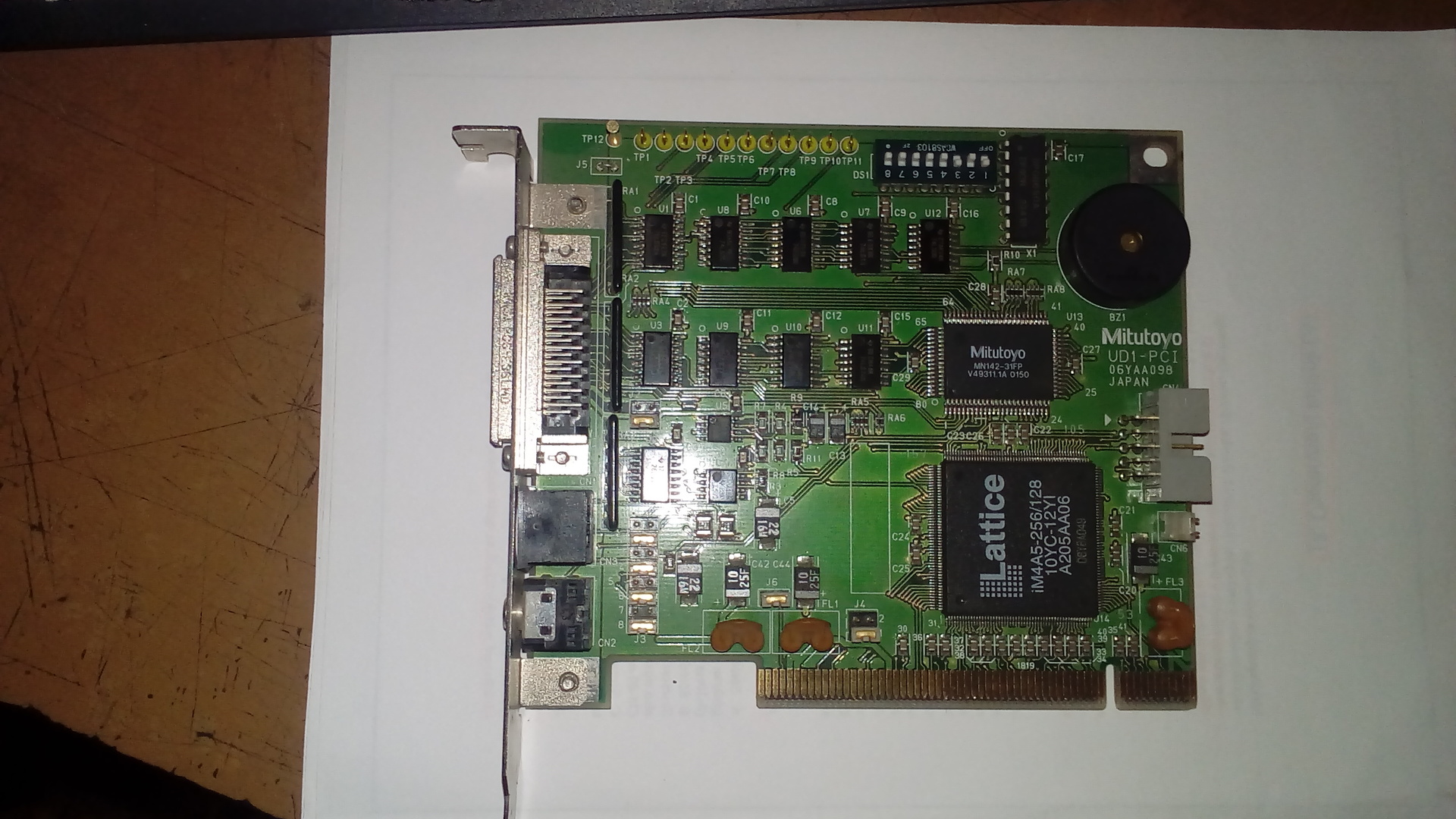

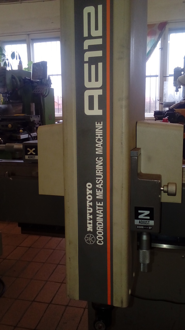

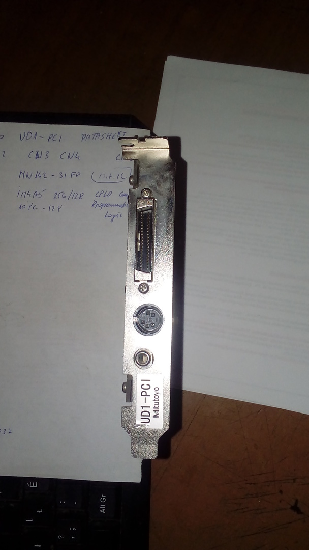

Keresek leírást egy mitutoyo UD1-PCI kártyáról. Tudomásom szerint egy kordináta mérőgéphez volt a számítógépben. A PC látja a kártyát de semmi több. A mérőgép is megvan AE 112 a tipusa. Hiányzik a kártyát és a mérőgépet összekötő "doboz"  no meg a CMM program is. A gépet és a számítógépet a méhből mentettem ki. A PC működik de vinyó nélkül dobták ki. A mérőgépen éppek a mérő egységek csatlakozókkal , még egy reniso is van rajta tapintó csúcs nélkül. Szeretném használhatóvá tenni. Ehhez keresek segítséget.
