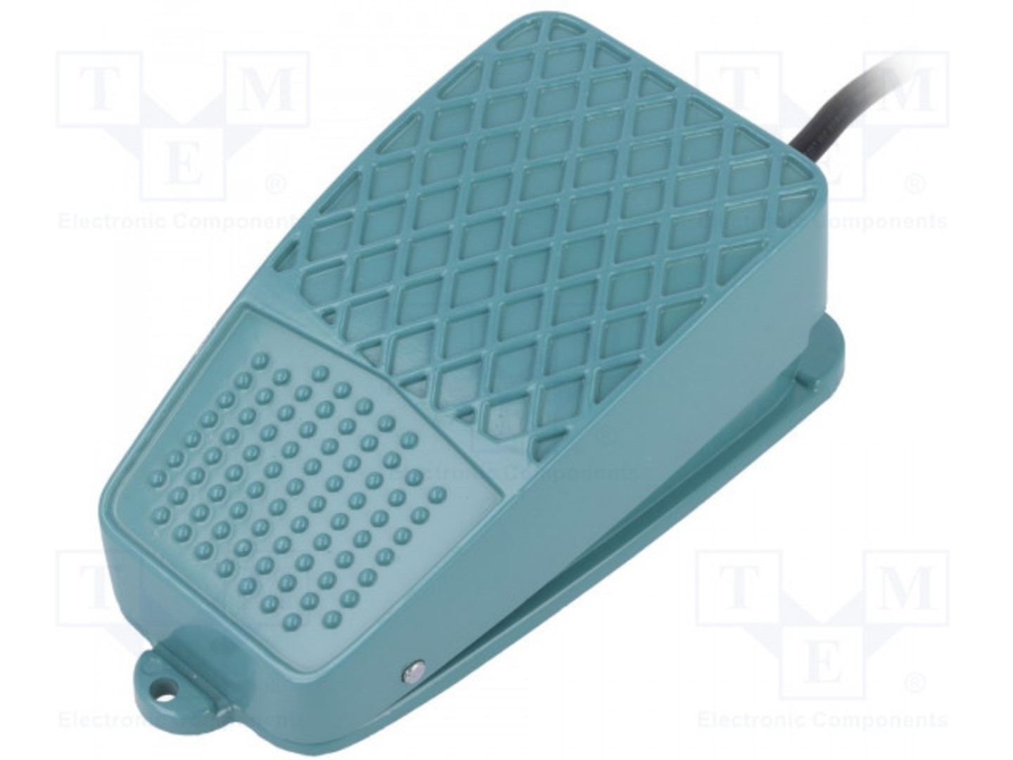

Én nem kapcsolgatnám hanem egy pedálkapcsolóba
beletenném a potmétert és ahogy nyomod a pedált úgy gyorsítana és lassítana.Alapállapotban áll.
~3600.-+Áfa a pedál.

Ne ugrálj sehova! A pedállal szerintem a potit kapcsolgasd, a bemenetre pakolhatsz kondit, a kimenetre véletlenül sem![#pias]

Nem a legjobb, nekem az a jó, ha a motor a beállított fordszámmal megy, a tápegység nincs a forgatóra szerelve, egy külön dobozban van tőlem fél karnyújtásnyira.
A másik, hogy a lábkapcsolóm egy speciális saját gyártmány,
egy siemens mikrokapcsolóval és bowdenhuzallal van ellátva, mivel a kapcsoló csak a motort kapcsolja , a bowden meg egy kapcsolható áttételt hoz működésbe és akkor kezd forgatni.
ez azért jó, mert ha nem nyomom a lábpedált kisujjal tudom forgatni a kívánt pozícióba a 200-as tokmányt, fúrást is lehet rajta csinálni, mind függőben és vízszintesen kényszerosztással  van 24 furat és ami ezzel osztható szám azt marógép , vagy fúrógép alatt fúrható , marható
