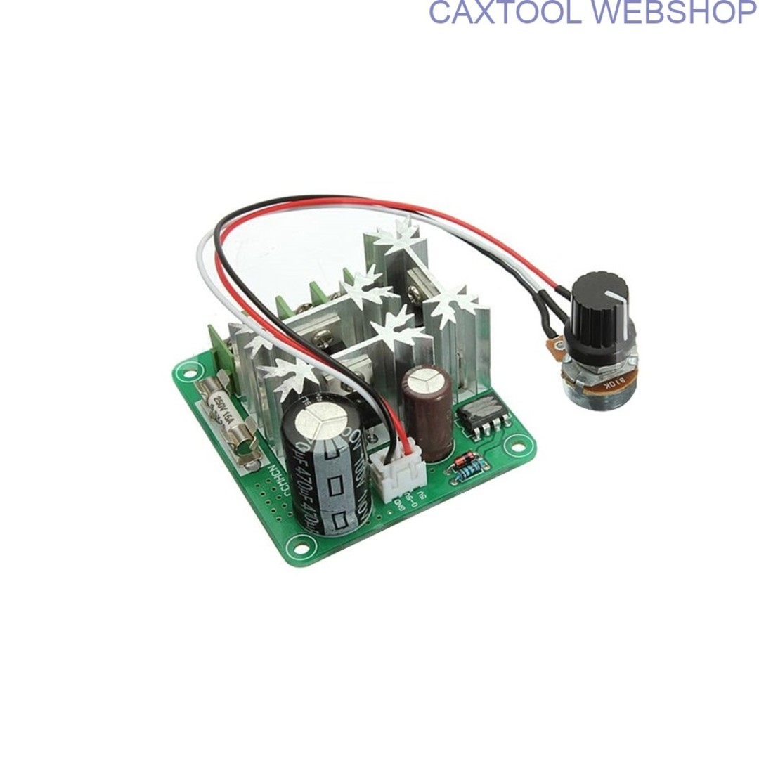

Csináltam hegesztéshez egy forgatót.
A fordulatszámszabályzással van egy kis problémám.
12 VDC a motor, vettem hozzá egy PWM DC motor sebességszabályzó 6-90V 15A szabályzót
A táp egy 12 voltos toroid
Ha nyomom a lábpedált forog oda- vissza, a potival tudom állítani a fordulatszámot.
Viszont amikor nem nyomom a pedált és a poti a középső állás felett van, nem indul el. Vissza kell tennem a potiállást középre, akkor elindul és utána tudom megint feltekerni.
Ez mitől van???
Próbáltam más méretű, 24 V trafóval , viszont akkor meg gyorsan pörög, akkor be tudom indítani felső értéken is.
ITT EGY KÉP A SZABÁLYZÓRÓL.

Szerintem mert már alig-alig működik 12 V-on . Tudomásom szerint egy tirisztor határozott működéséhez 15 V gate fesz kell...vagy nem? Mindenesetre próbáld ki egy 15 vagy 18 esetleg 24 V-os tápról. Csak ne tekerd fel a potit maxra.

A vezérlőnek DC táp kell a leírás szerint.
Egyenirányítottad a 12V-ot?
Még talán 15 Voltos trafóval ki tudom próbálni, a 24-es már sok neki , igaz avval beindul minden potiállásban.
24 V nál nagy a fordszám.
De azt írja, hogy az én szabályzóm 6-90 volt , tehát már 7 voltnál szépen kéne mennie szerintem.
Persze a toroid után egyenirányítva, úgy megy a szabályzóba

De mint írtam:nem szabad nagyon feltekerni a potmétert, fázishasítással kipróbálni meg jó. Persze ha 6 V van ráírva akkor felejtős az ötletem mert akkor tényleg alacsonyabb feszültségen is működni kellene. De a kísérletezés csak nem ártalmas?
Még arra is gondoltam, hogy nem a minuszt, hanem a pluszt kéne a lábkapcsolóval kapcsolnom.
