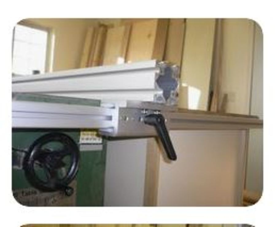

a mellékelt képen a csúszó U profil (ami 3 oldalról csúszik be a profilba műanyag T profilok segítségével) szerintetek hol szerezhető be? Max a pinteresten találok róla képeket.
