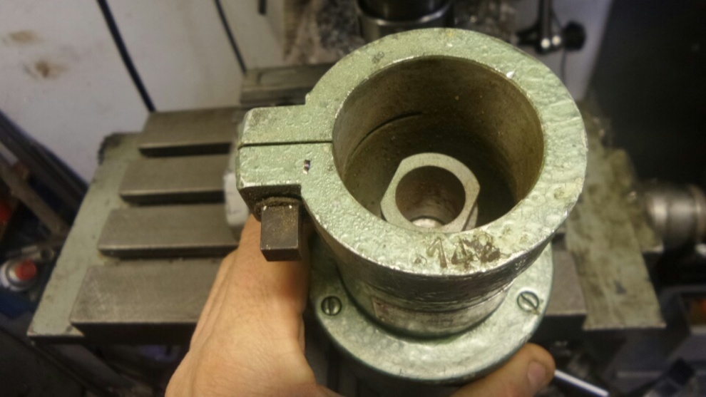

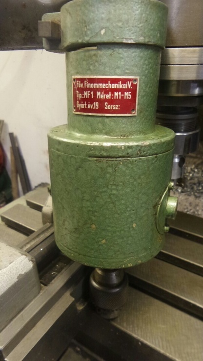

Megvettem egy menetelő fejet itt a fórumom. A tengelycsatlakozása ha minden igaz B18-as kúpos. Ez a csatlakozás benne van egy hüvelyben, a hüvely csatlakozik a meghajtó gép vázára egy zárt egységet képezve. A kérdés az lenne, hogy ha kúp összeszorul hogyan lehet szétszedni?
A hüvelyen szokott lenni a kúp kitolásához kialakított furat, vagy menetes orsó. Ha a tieden nincs ilyen, alakítsad át ilyenné.
Pali79
Ez felszerelve egy zárt egység. Hogyan férek hozzá?

Az a lapolás mi célt szolgálhat?
A ház hasításának síkjában van?
Pali79
Szerintem lentebb van a lapolás mint a hasítás, de a hasítás max 1mm széles, normális szerszámmal nem lehet benyúlni rajta.
Meglehet az eredeti gépe lehetett speckó kialakítású.
pl. van a közelemben egy Solberga asztali fúrógép -bár az Morse-s- de ahhoz sem kell kiütőkúp.
Egy kallantyú elfordításakor a főorsó feljebb húzható és máris kint van a morse.
No majd Motorosék hátha ismerik ezt a gépet.
Sajnos a fotó alapján nem látom át, hogyan lehet ez az egészet így használni, de azok lelapolások nekem is gyanúsak.
Az biztos, hogy ha nincs agyon karcolódva a kúpok felülete, nagyon egymásba tudnak "gyógyulni", és ha gyakran akarod cserélgetni a fejet, valami axiális kifeszítő elem kell majd hozzá.
Pali79
Hát fejtörős egy kicsit így első ránézésre. Az a baj, hogy felszerelve egy zárt egységet képez. Mivel magyar gyártmány, gondoltam hátha ismeri valaki.

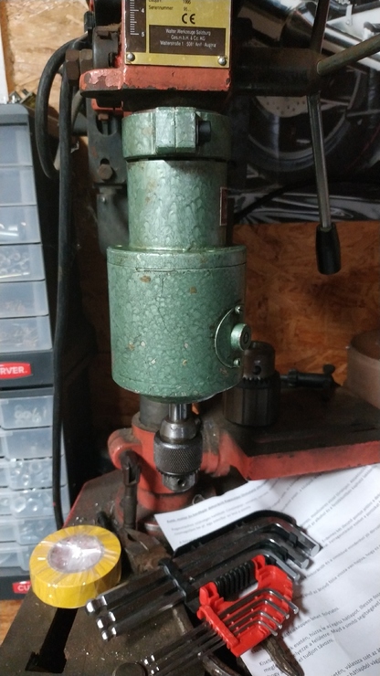

Pali79
Így talán érthetőbb.
