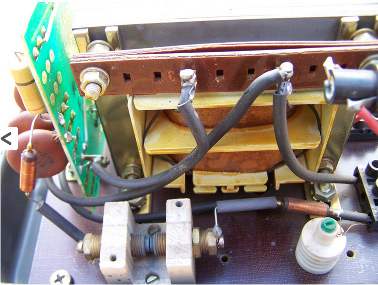

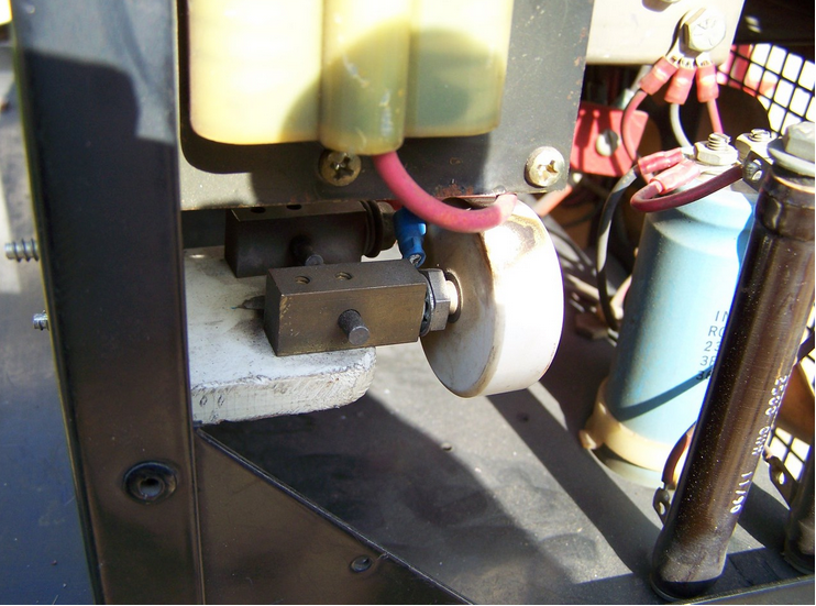

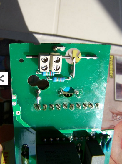

Kérdezem a hozzáértőket, hogy a Fronius gyújtóegység jobb oldalán lévő, (láthatóan füstös) réz kockáknak mi a funkciója?
Mit csinálnak azok?
Köszi a választ.
Az a szikraköz. Tesla kör.Láttam már műanyagba M8-as csavarral is (NDK-KGST kivitelben).
Az utolsó képen a legegyszerűbb és legkisebb teljesítményű látható.
