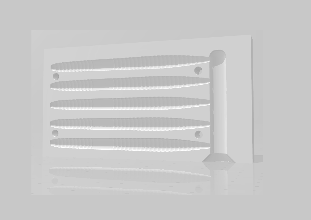

Sziasztok! Egyik mérnök barátom ajánlotta ezt az oldalt. Szeretnék műcsalinak egy öntőformát készíteni. Találtam pár 3d modelt(kép csatolva), ami gyakorlatilag tökéletes, viszont villanyászként nem különösebben értek a cnc programozáshoz. Egy ilyet mennyibe kerülhet megterveztetni, kivitelezni? Ha valaki segítene, de info hiányában nem tud, írjon és válaszolok.

Ha van 3D modelled, akkor a legegyszerűbb 3D nyomtatóval kinyomtatni. Utána akár közvetlenül használhatod öntőformának (gondolom valami lágy műgumi kerül bele), vagy öntesz egy merev gyanta "pozitívot" és a gumicukor gyártáshoz hasonlóan kukorica keményítőbe bélyegzel vele öntőformát. Az eddigi adatok alapján így látom.

Mindenképpen Alu öntőformát szeretnék, hogy tartós legyen és le tudjak gyártani vele 100-150dbot is. Amerikából lehet rendelni, de szállítással vámmal eléggé drága lenne, illetve nagyjából 4-6dbos formák vannak, amik nekem kicsik.

100-150 darabért nem gazdaságos alumínium formát készíteni. Ennyit szilikon szerszámmal is elkészíthetsz, főleg ha többfészkes szerszámot használsz
