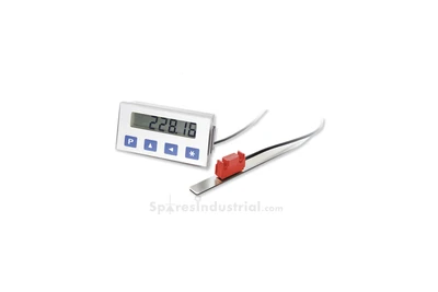

sziasztok!
a képen látható "mágneses útmérőt" árul valaki Magyarországon, tudtok lelőhelyet?

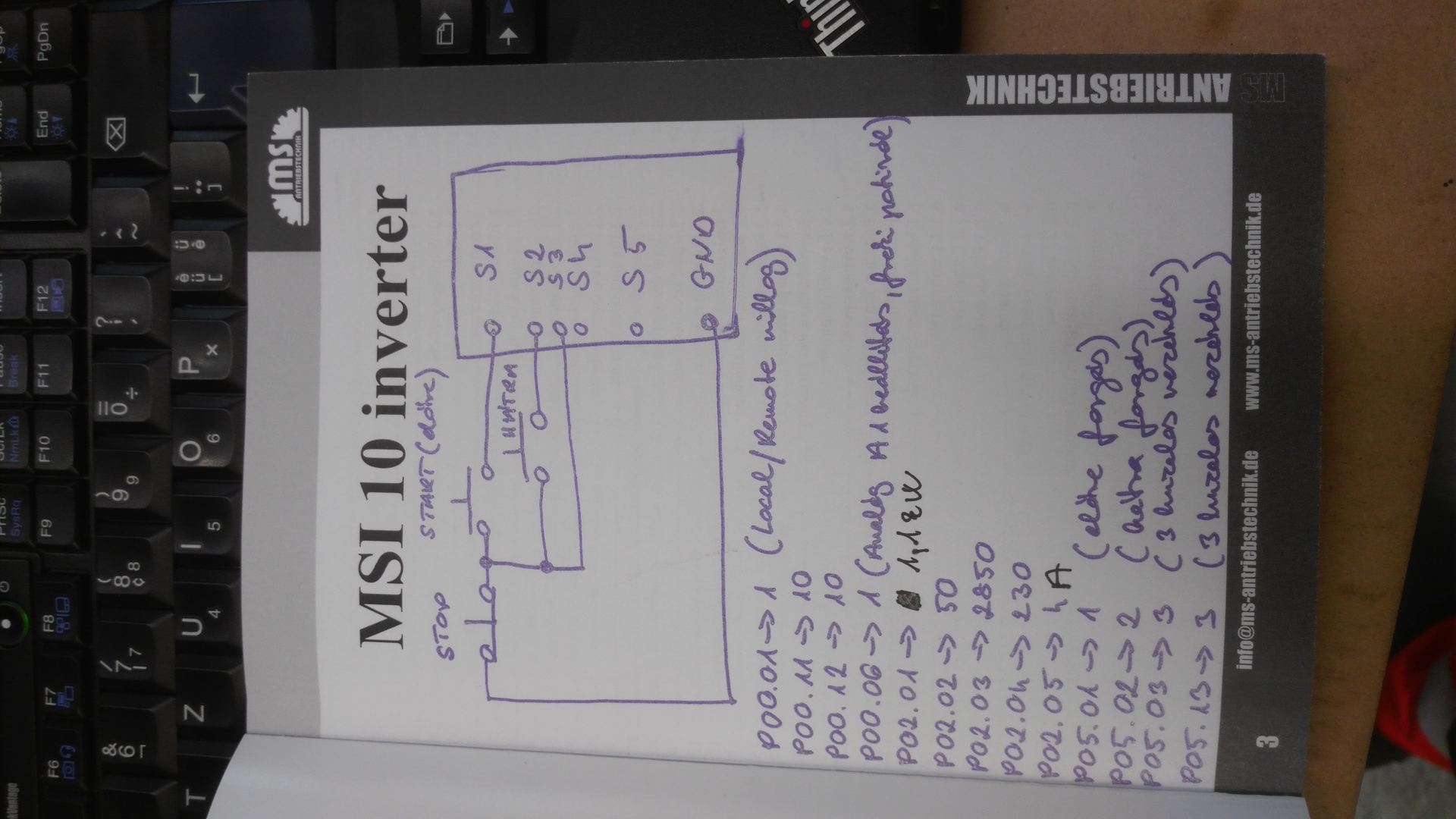

Nem ismerem a konkrét típust, de kinézetre ill. a sorkapcsokat nézve szinte ugyanaz, amiket éveken keresztül a csiszagépekhez használtam.
Én a Motor Systemstől vásároltam őket és a leírás is fönnt van a honlapjukon, bár a régebbi típust már nem láttam, csak az újakat.
A videó talán segítségedre lesz, amin Balázs bemutatja a kezelését.
A manual elejébe anno kigyűjtöttem a fontosabb paramétereket, ezzel távolról nyomógombokkal lehet vezérelni. De ki is lehet szedni a kezelőpanelt és ha elég hosszú a kábel akkor meg lehet spórolni ezeket is, viszont akkor Local-ban kell hagyni az adott LED-et.
