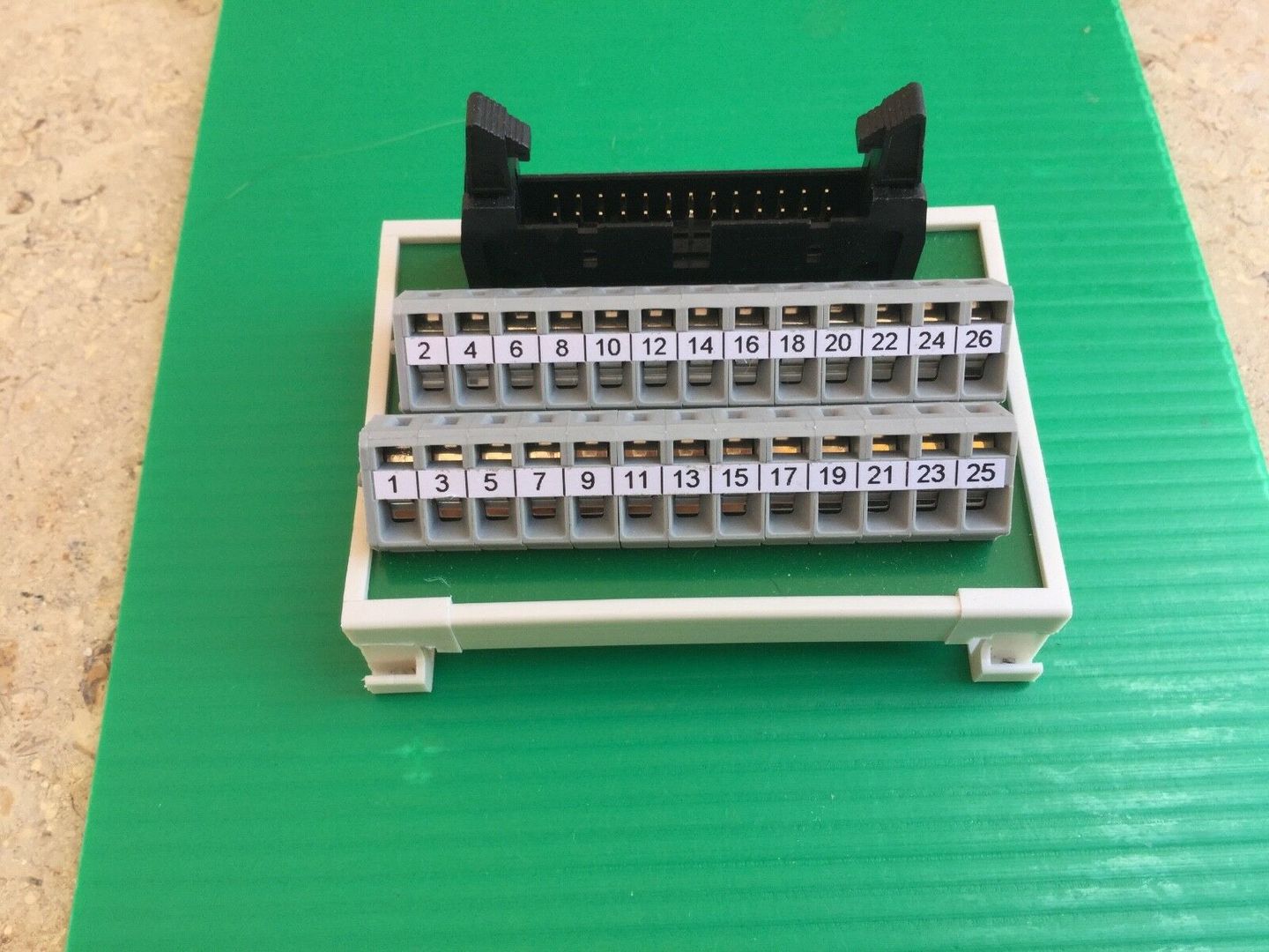

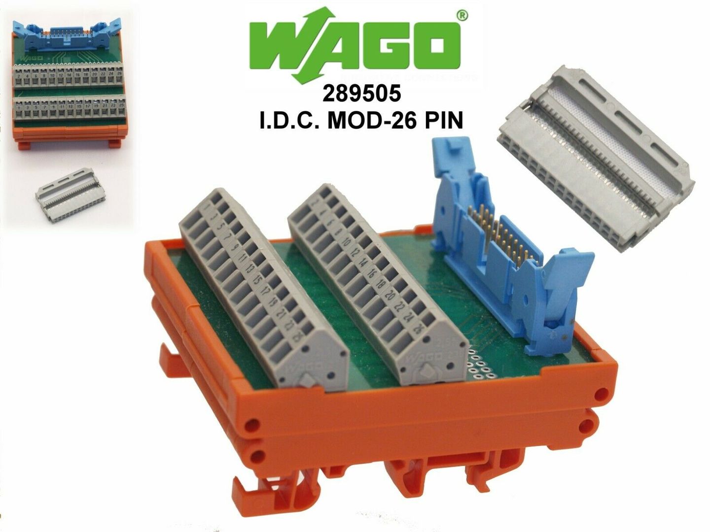

 Most kiterítettem (legnagyobb munka a hely volt), a magam csinálta LPT illesztő (2 db SN74LS245-el) sorkapcsain néhány csavar LAZA volt, meghúzás után minden OK.
 Korábban valaki említett olyan sorkapcsot, ami nem csavaros, hanem RUGÓS. A történtek fényében nagyon igaza van. Ha találok valahol olyat ami beforrasztható, csak ilyet fogok használni, pláne eldugott helyen.

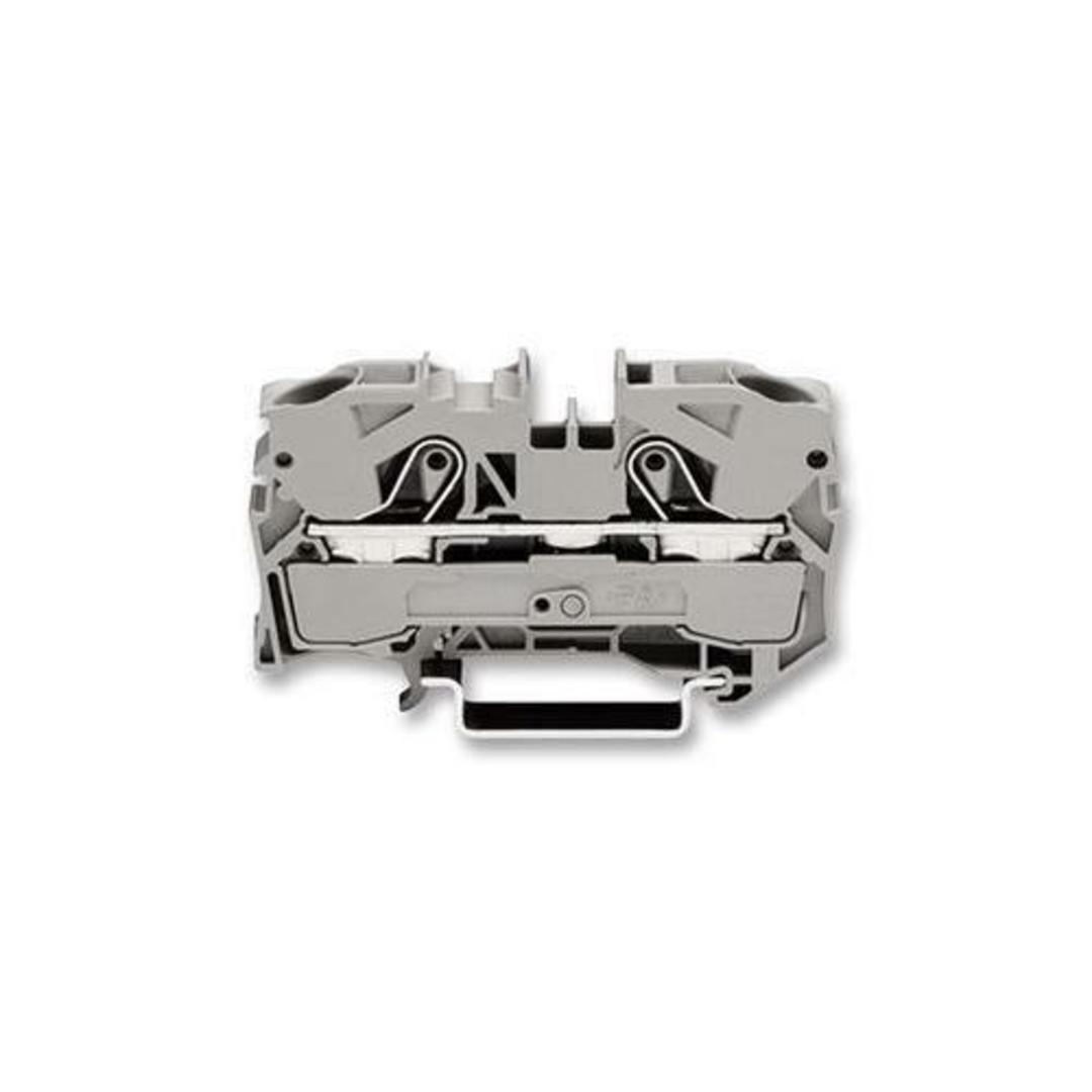

IdézAhol rezgésnek van kitéve a kötés oda rugós sorkapcsot kell alkalmazni.
Kell???
Hol van ez leírva?[#nemtudom]
Nem is oly rég találkoztam olyan "klasszikus" csavaros szorítású sorkapoccsal, ahol a csavarfejek alatt nyomórugók voltak.
Az is rugós sorkapocs! Az is rugós sorkapocs?
Erre mit lehet mondani? Igazad van.

Tavasszal vettem egy jó marékkal a debreceni találkozón rugós sorkapcsot. Ha jól emlékszem (de nem biztos), akkor Varga Laci árulta. Írj az adok-kapokba, hátha lesz valakinek.
Amúgy örülök, hogy meglett a hiba, tényleg az látszott, hogy az Y szép csendesen lemarad, de így érthető. [#eljen]
Van neki még pár ládával! :)
Nem szépek, meg nem is kicsik, de atomerősek.
A sorolásnál vigyázni kell mert pár tizeddel szélesebb mint a katalógusadat.

A Wagonak legalább az ismétlési pontossága jó, talán ezért is terjed rohamosan.
