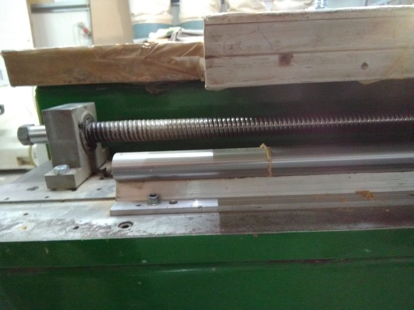

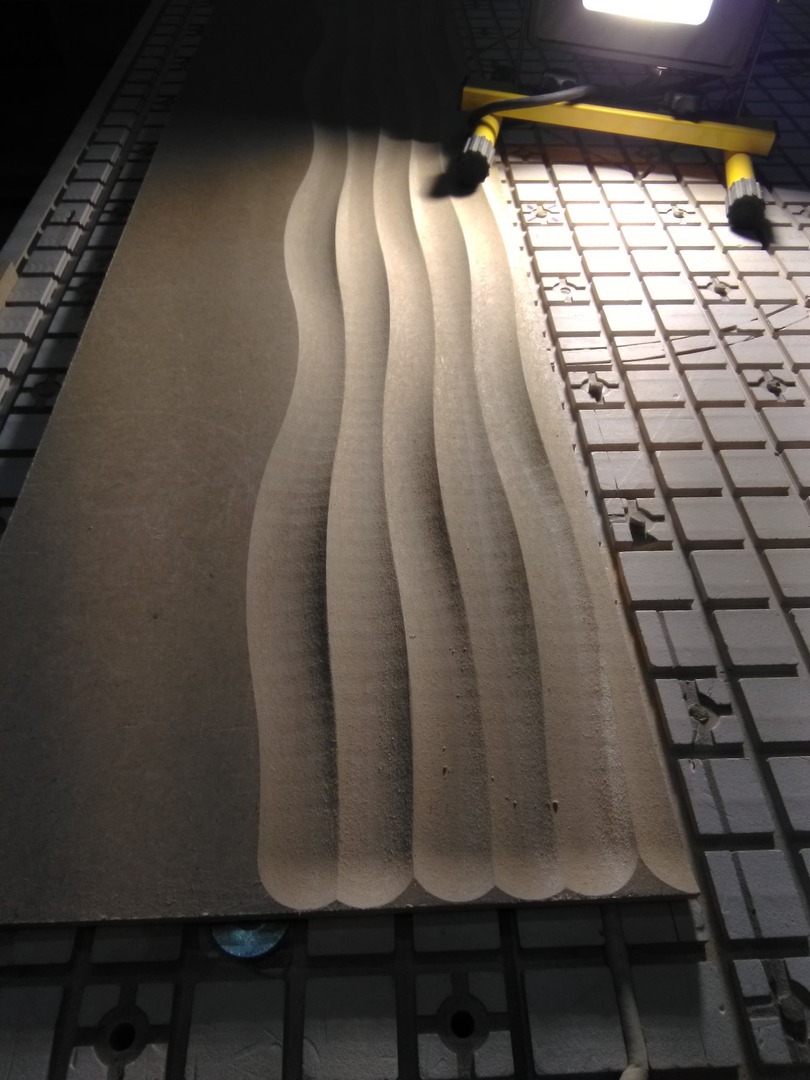

Van egy orsós, sines vezetésű faminta marós gépem és a munkaasztal végén behullámosodik, beremeg a minta. Az orsók két végén csapágyasak. Van valamilyen ötlet hol keressem a hibát? Köszi!

Próbáltad már máshogy lefogatni? Mintha az első fogás jó lenne. Esetleg ráhagyni és második fogás.
Sok hiba lehet. Így a holt inkább mivelre módosítanám. Szögtapintós mérőóra kellene. Mert ez bármi lehet. Akár Z X hibája is. A legkézenfekvőbb hogy az Y a vége felé kopott lenne/sosem volt jó, elől azért jó mert összefeszül, viszont hátul/egy ponttól pont méret és tud kotyogni. Első körbe Y lin. csapágyakra tennék órát a jó/nemjó helyen és kb azonos erővel fel le emelném. De ezt a kottyantást lehet golyósanyábán, csapágyazásán (tengely) is eljátszani.

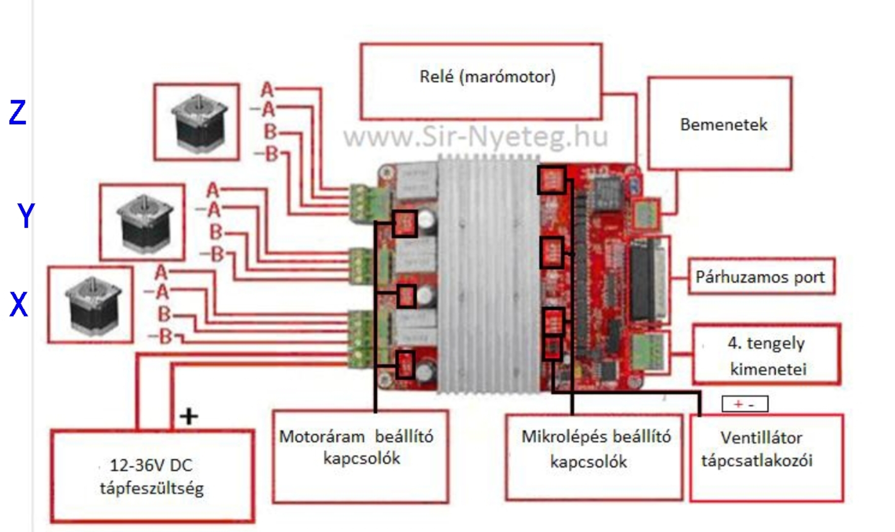

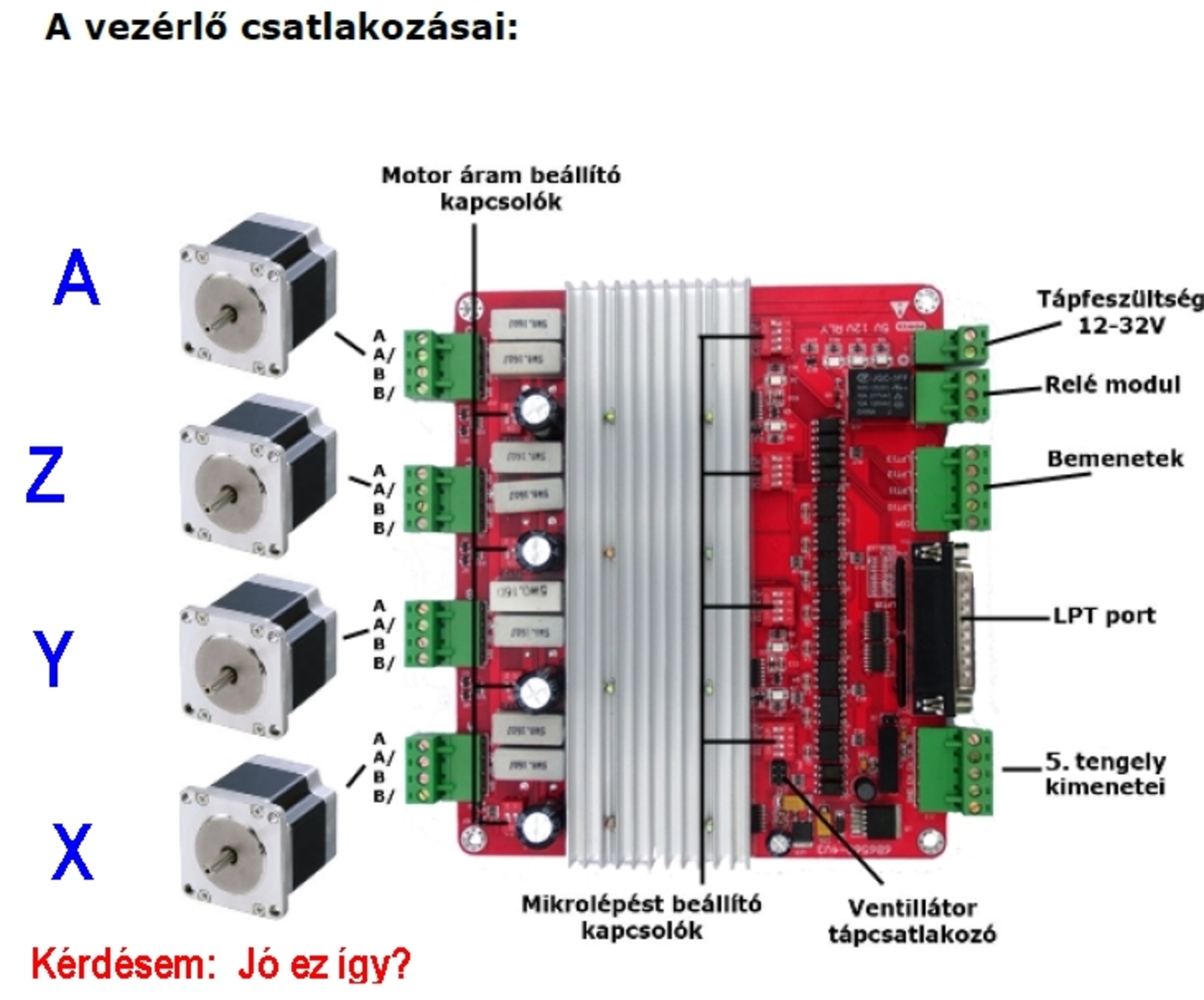

Elővettem az évekkel ezelőtt tönkrement (piros)3tengelyes kínai vezérlőmet, mert jó lenne használni a saját cnc-t.-ha már megvan- :)
Úgy döntöttem hogy "be dobozolom"(azelőtt szabadon volt) a vezérlőt, de a régi 3tengelyes helyett egy 4tengelyes piros kerülne a helyére. (ez van itthon..)
A kérdésem az, hogy az új 4tengelyes vezérlő, MOTOR kimenetei(x.y.z.a.), hogy viszonyulnak a régi 3tengelyes vezérlőhöz vizuálisan/képileg?
Mivel a gép(mechanika) be van kábelezve, ezért nem szeretném szétszedni, hanem csak egyszerűen csatlakoztatnám (a régi tengely kiosztás szerint) a  motorokhoz csatlakozó kábeleket.
A Mach3 beállításokhoz sem kellene nyúlnom, ha igaz a feltételezésem, -hogy az új 4tengelyes kimenetei követik a régi 3tengelyes- "logikáját"...
1.kép régi 3tengelyes
2.kép új 4tengelyes
A motorkimenetek, és az LPT port vezetékei fixen vannak kialakítva, tehát először nézd meg a  manualt, hogy melyik pin van a motorokhoz rendelve. Utána e szerint már be tudod állítani a mach3-ban.
Itt a manual, a 6. oldalon találod a pin kiosztást.
https://www.hobbielektronika.hu/forum/getfile.php?id=159746
