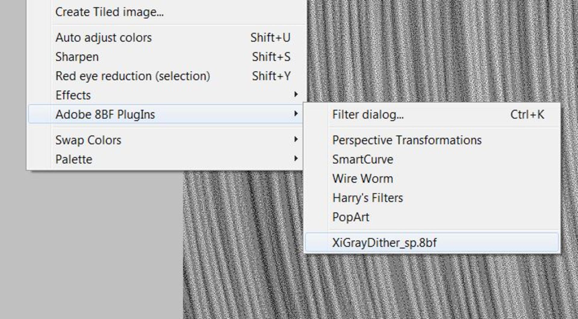

s5f8tmfv3
Nekem itt alul jelenik meg:

u6p5jr23k
4.54 64 bit-et használok. Annyit sikerült elérnem, hogy a 32 bites plugin-t betölti, de minden indítás után hozzá kell adnom. Egyenlőre így is jó.
Köszi!

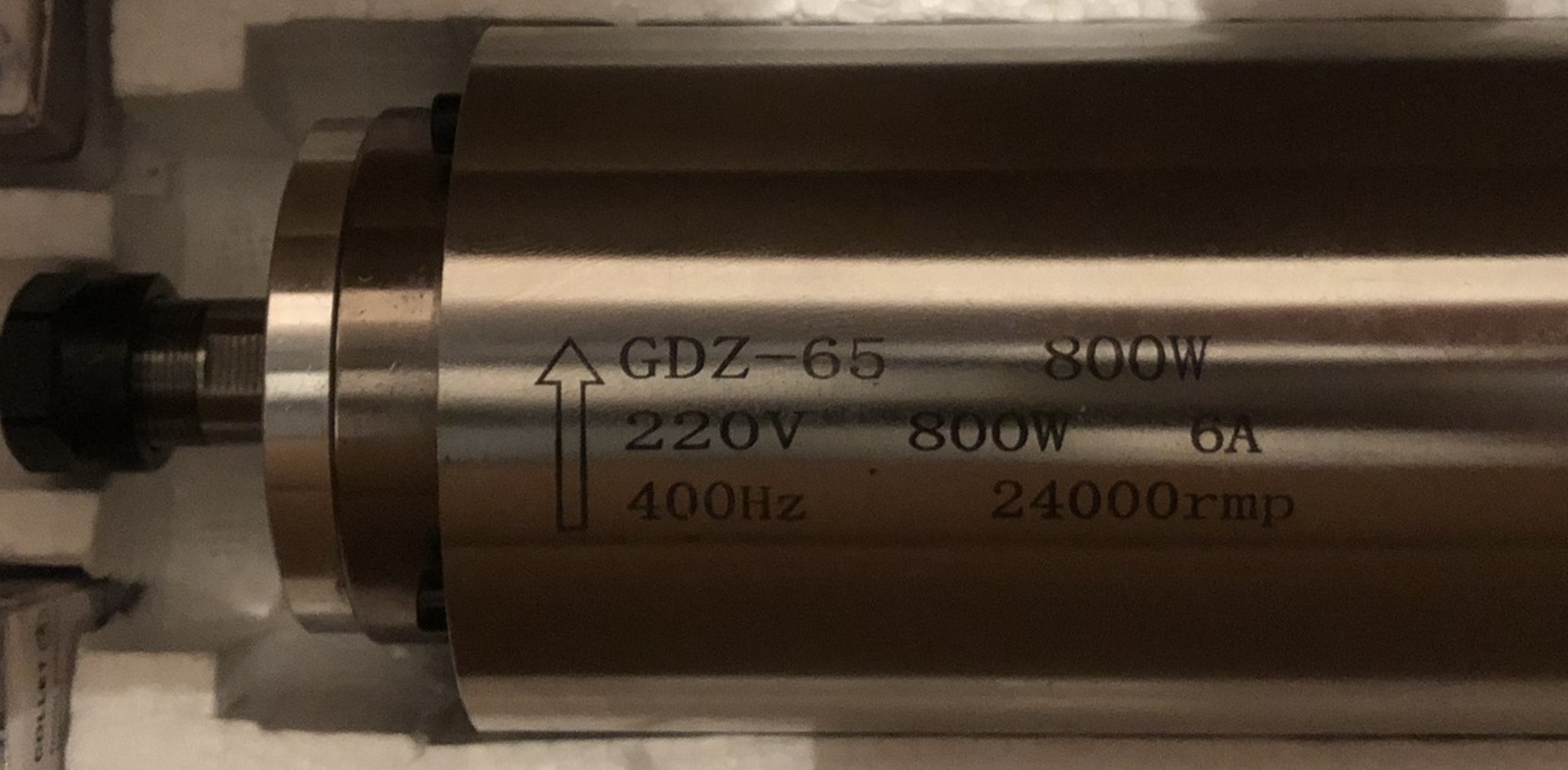

pagabee
van egy ilyen léghűtéses marómotorom:
GDZ-65 800W
220V 6A
400Hz 24000rpm
Mik a tapasztalatok, max hány amper folyhat rajta?
A net nem egyértelmű, többmindent találni:  2.5, 4, 5 és 6A
Hátha a 800W-ot tényként kezeljük, akkor nem nagyon lehetne több 4A-nél, szerintem...
kaqkk007
Igazad van , üzem közben nem is de induláskor-és fékezett tengely mellett (nagy előtolás vastag szerszám mély fogás) az üzemi áram többszöröse is folyhat rajta .
...vagyis a kérdés helyesen feltéve úgy szólt volna, hogy mekkora teljesítményű frekiváltó kell hozzá. Mivel azonban ez ránézésre kinai, és ott ezeket párban adják (maró+frekiváltó), elvileg a szabályzásnak működnie kell(ene).
Egyébként most megnéztem a neten, kivétel nélkül minden kinainál 1,5Kw inverterrel árulják.
Ezek a nagyfrekis motorok gondolom 3 fázisúak . Ott nem a fázisáramról kellene beszélnünk? ( a 3 fázis hozza létre a tengelyteljesítményt )
