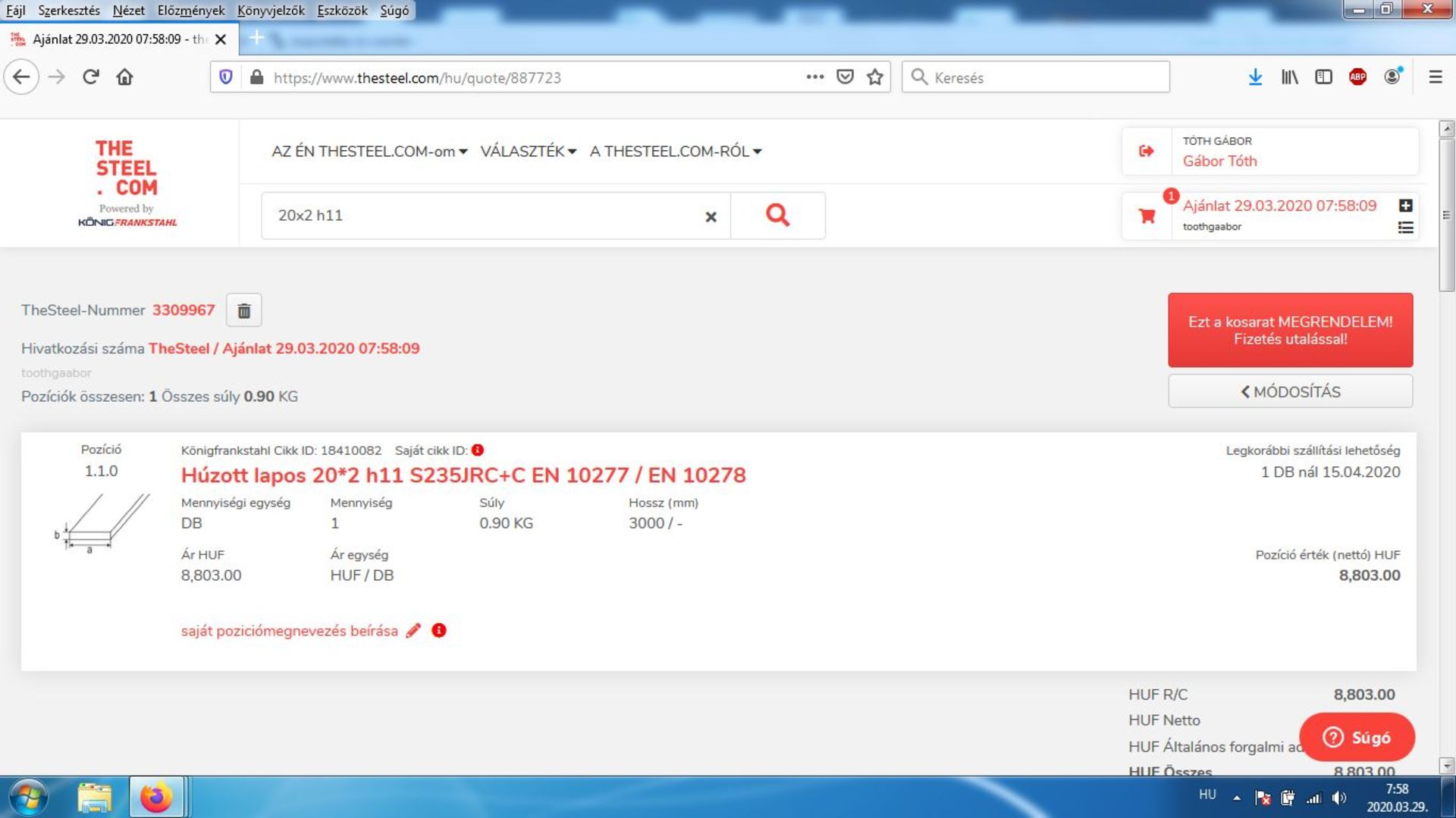

Csak azért bátorkodtam megkérdezni a fiatalembert, hogy utána tudott-e nézni mennyi az annyi, ha van egyáltalán. Kíváncsi lettem van-e, megnéztem ott ahol én tudok vásárolni ilyen unikum termékeket, és van, hasonló. Csak hogy én is pontos legyek:
Húzott lapos 20*2 h11 S235JRC+C EN 10277 / EN 10278
11055FT áfásan és 3m szálakban kehet rendelni. Arra akartam kilyukadni, hogy lehet ennyiből megvan a helyi esztergályos is.....
