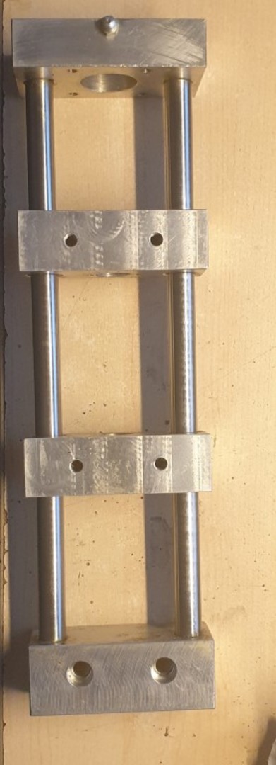

Va egy ilyenem. Ez a gépemnek a "Z"tengelye. Sok-sok idő óta az ebben lévő menetes orsót ki szeretném cserélni golyósorsóra. Fórumtársunk segítségével hozzá is jutottam egy megfelelő méretű orsóhoz.
Problémám: Én azt gondoltam, hogy ez egy szétszedhető darab. Ehhez képest nem... Nem akarok kalapáccsal nekiesni, hogy kivegyem belőle azt a tagot, amibe a golyósanyát kellene beépíteni.
- A./ rakjam félre ezt az egységet, vegyek anyagot, és valakivel csináltassam meg
- B./ Valahogy mégis szedjem szét, és maximum, amit tönkretettem azt cseréljem ki
Szerintetek? Mit javasoltok?
Köszi előre is.

Valahogy csak összerakták.
ra8nsmk6w
Igy ahogy áll! A két csúszó részt alul hagynám és egy kis hidraulikus emelővel fesziteném mikőzben hőlégfújóval melegitem a felső anyagot.
Van olyan orsós autó emelő is amelyik alkalmas erre a célra (toyota) csak a talpa elférjen.
De akár egy nagyméretű kétpofás csapágylehúzó is megoldás lehet . Persze másfajta elrendezéssel. Ha nincs fizikai rögzités akkor szét kell jönnie. A meleg a ragasztást is " oldja"
Még hidraulikus emelő sem kell, ha befér/elforog ott egy mezei feszítőcsavar.

Mindenkinek köszönöm az ötleteket, holnap próbálkozom.
