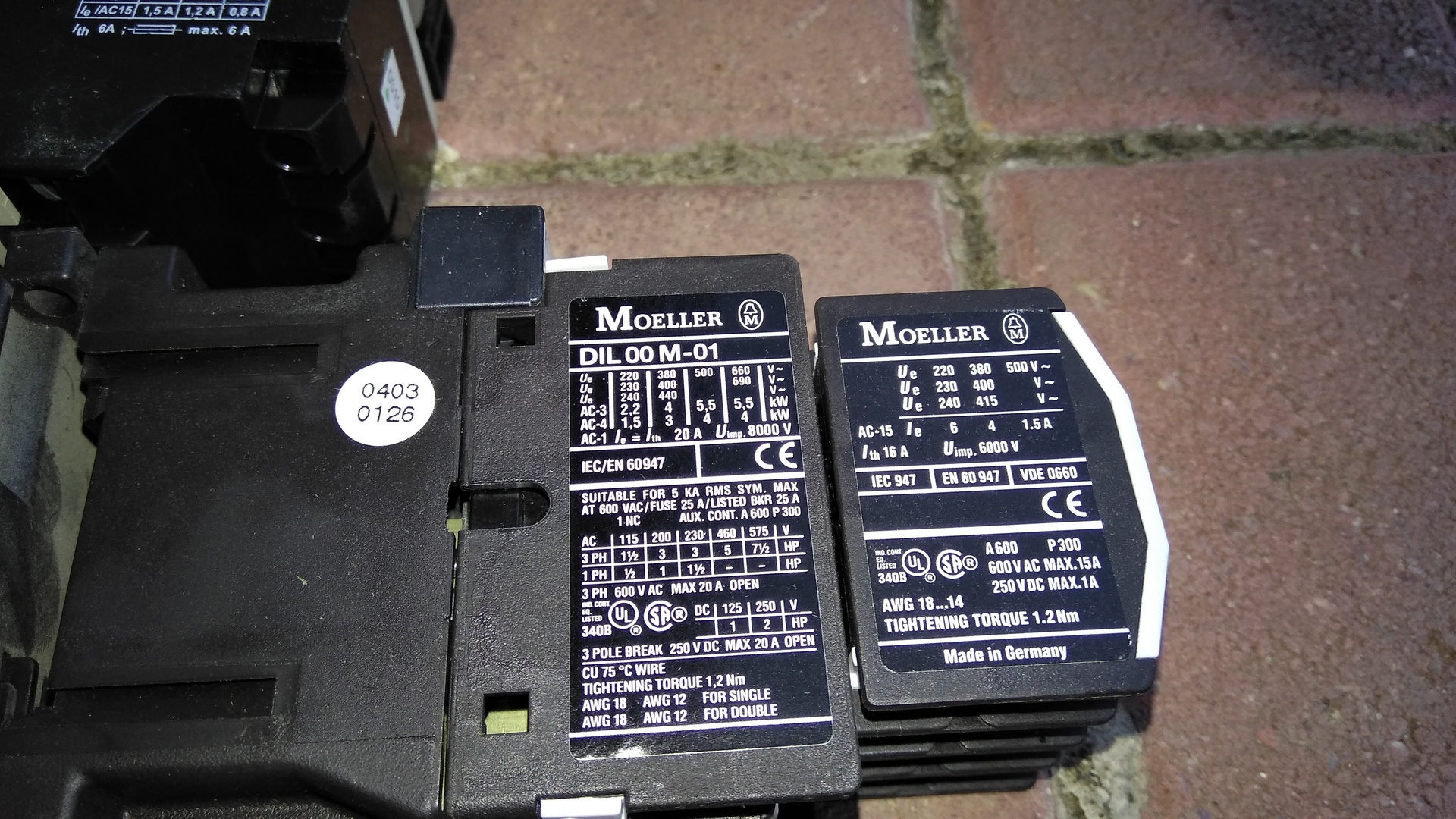

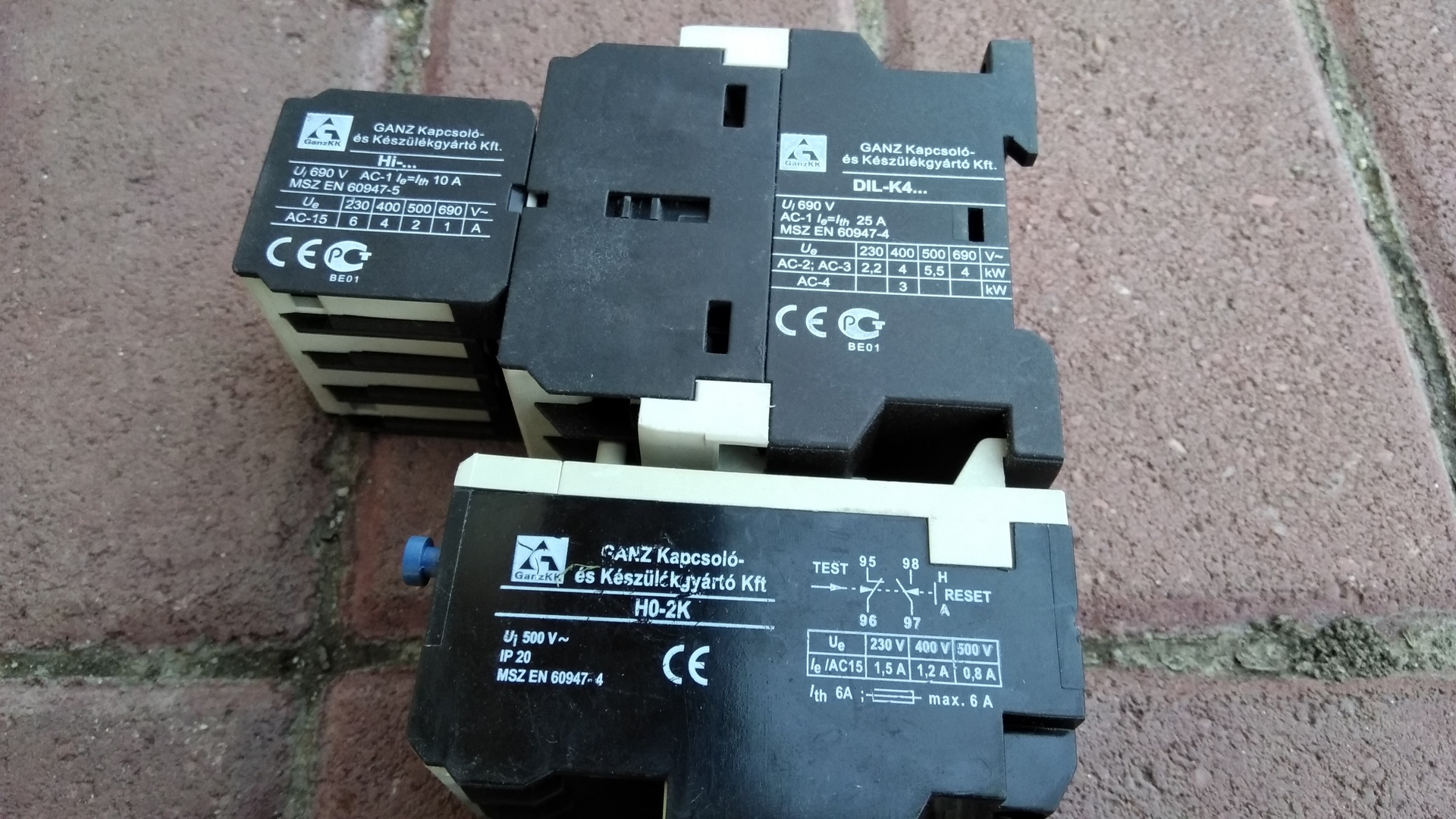

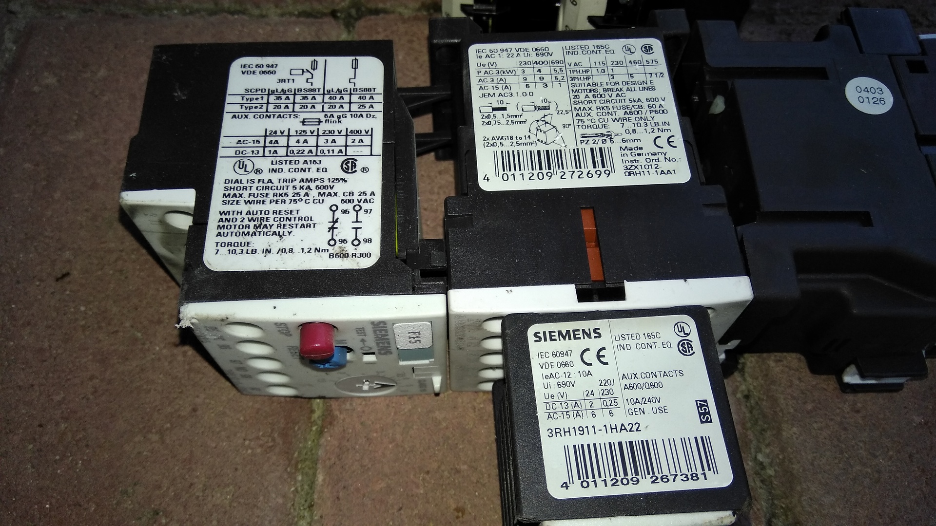

Ezekkel a mágneskapcsolók valamelyikével lehet DC feszültséget megszakítani? Ha igen, mekkora a fesz. és az áram értéke?

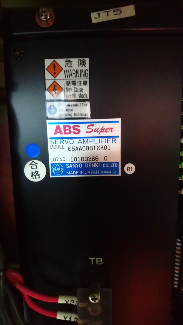

Sziasztok ezt a típusú vezérlőt meg lehet hajtani mach3-mal vagy linuxcnc-vel. Tehát szép dir jeleket képes kezelni gondolom A cn1 csatiban lenne az a 4db szál amit be kell kōtni. Köszönöm a választ.
Nem ugy van, hogy a nevleges AC ertekenek 10%-at tudjak DC-ben?
Bencze András
A Moellernél van szöveg én úgy értelmezem ha a sorba kötöd az érintkezőket akkor 250V 20 A. Snubber áramkör párhuzamosan nem árt. De az igazi (nem feltétlen DC működtetésű) a DC mágneskapcsoló. Nincs minden sarki boltban.
