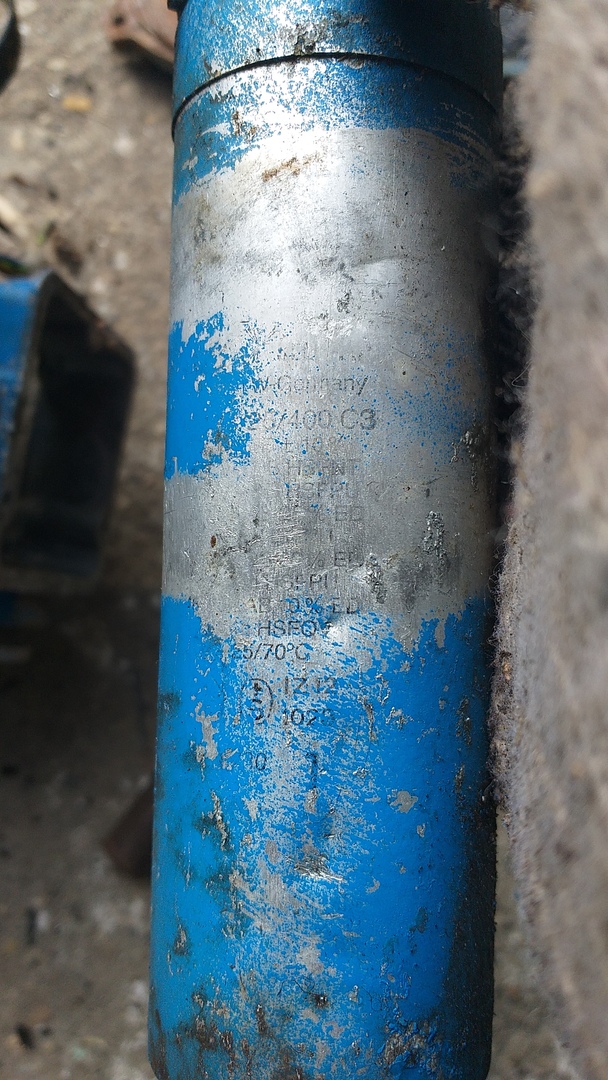

Ismerős esetleg valakinek ez a kondi? Az értéke érdekelne, mert teljesen lekopott... A szivattyú még menthetőnek tűnik.
kiyeww6n
25uF / 400V AC valószínűleg olajpapír szerkezetű.
Jó nagy, jó régi.

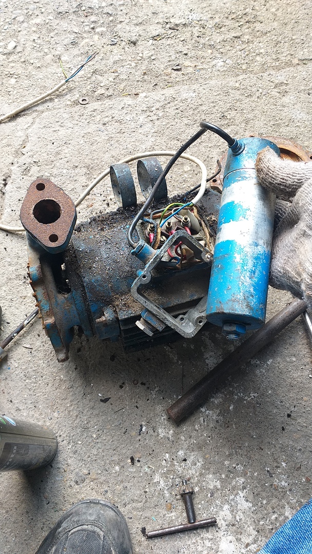

Igen, olajos, a bekapcsolás után azonnal elkezdte okádni az olajat..
KÖSZÖNÖM!!!!
...Egyébként kb 30 éves, a pincében találtam szegény apám cuccai között.
Béla,ne variálj,nyugodtam kösd rá a 40 mikrósat amit adtam délután. Kipróbálni a szivattyút tökéletes. Amennyiben működik a szivattyú akkor majd utána gondolkodhatsz a pontos, gyári értékű kondenzátor beszerzésén. Pár száz forintos tétel.
Igen, ezen már túl vagyok. a motor jó, bár csapágyas, de pörög mint az állat. Most jön a felújítás part 1. [#kacsint]:-)
