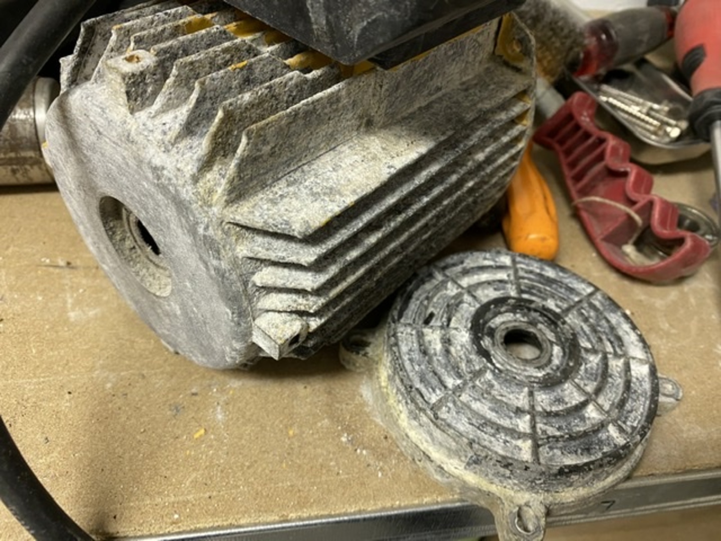

Egy kis szivattyút próbálok gatyába rázni...
A motor az évek alatt kompletten ledobta a festést, vastag oxidréteg képződött a testén.
Erre van valami praktika, hogy hogy lehet hatékonyan megszabadulni tőle?
Drótkefével csak porzik, nem érzem azt, hogy úgy a végére érnék.
Hideg zsíroldós ecsetelés esetleg? Vagy valami más szerrel?
Én a szemcseszórásra szavazok. Nem feltétlen homokkal, üveg vagy dióhéj is szóba jöhet.Az kitakarítja a belső nehezen hozzáférhető sarkokat is. A nyílásokat előtte le kell ragasztanoi, hogy a motorba ne menjen szemcse meg por, bár sűrített levegővel ki lehet fújni utólag. A csapágyakat meg úgy is célszerű cserélni.
Nem lehet, hogy ez sosem volt festve?
Alumíniumot nem nagyon szoktak festeni.
A Well done lekapja még a vastag, gyári elox réteget is.
Akkor ez az oxidporos felület szerintem biztos nem jelent neki akadályt.
Az a gyanús, hogy a fekete műanyagon is ott van ez a fehér valami.
Talán megpróbálhatnád vízkőoldóval is megkezelni egy kis darabon.

Igen ! Viszont a tisztítás után azonnal le kell mosni és lakkozni mert azonnal újraindul az oxidáció .
Narancssárga volt, még megvan a vödörben :)
Lógott az egész, csavarhúzóval toltam ki a bordák közül szinte egyben...
A dekni is alu, a fekete réteget nem tudom mi rajta.
Az jó lenne, csak most nem adottak a feltételek hozzá :(
