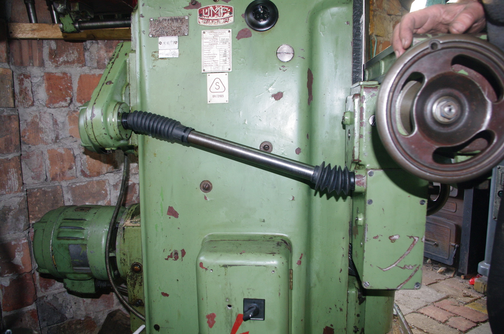

Meg szoktál adni a csuklóhoz tartozó maximális szöghelyzetet. Ha valamiért ez nem adja ki a szükséges elforgást, duplacsukló kell az egyik végére és jó lesz.
Magam úgy gondoltam hogy mindegy, de lehet olyan szempont amiről nem tudok. Az a képek alapján látszik hogy azonos szöghelyzetűek a gyári tengelyek. Pár fok úgyis lesz mert szemre fúrom fel az illesztőszegek furatát. Kicsit más, de kardán: Még a karantén előtt vadászgattam méh telepen mosógép harmonikás gumicsöveit, pont akadt olyan ami majd ráhúzva a csuklóra bent tudja tartani a zsírkenést, és kint a forgácsot. ( sokalltam a gyári porvédő pár ezer forintos árát )
Nem kell dupla csukló, elkopott nagyon lötyögős csuklót cserélem ugyanolyan újra.
A forgás átvitelnek van szögsebesség hibája egy fordulaton belül . A két szembefordított csukló hibája kompenzálja egymást , valahogy így gondolom .
Többen félreérthették ,hiszen már egy adott gépről van szó ott tervezve van a tengelykitérés , az nem változik .

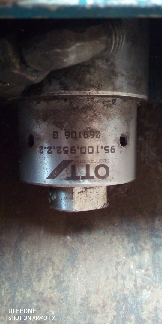

Valaki megtudná nekem mondani,hogy ezek a szerszám behúzók mekkora olajnyomással  működnek?

Ipari felhasználásra alkalmas kardáncsuklók, melyeknek munkaszöge 45°. A csuklók anyaga acél, melyek DIN 808 -as szabvány szerint készültek. A szimpla kardáncsuklók több féle furat kivitellel rendelhetők. A G sorozat 1000 1/min-es, míg a H sorozat 4000 1/min-es fordulatszámig használhatóak munkaszög függvényében. A G sorozat siklócsapággyal, míg a H sorozat tűgörgővel szereltek.
Innen
Nem. Alatta nem dolgozik elegge es berohadhat, ilyenkor inkabb Hardy tarcsat hasznalnak.
Erre eleg jo peldak a traktorok. Eleg extrem szoghelyzetek tudnak ott lenni.

Azok a csuklók más kialakításúak, sokkal nagyobb "mozgástérrel".
Ha már felhoztam a kardán témát mutatok egy nem túl látványos fotót a kész darabról. Persze csak két gumiharmonika és egy tengely látszik. A gumik alatt zsírral megkent csuklók vannak. Az eredeti kúpos szeges szerelés helyett hengeres hasított csőrugós szeggel van most szerelve.
