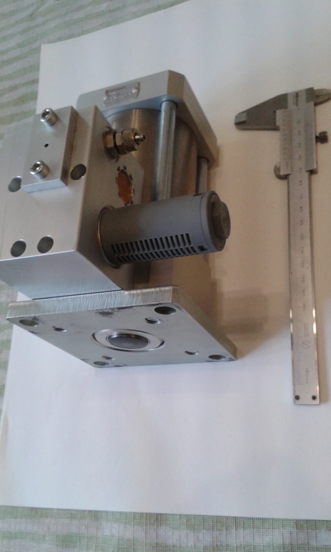

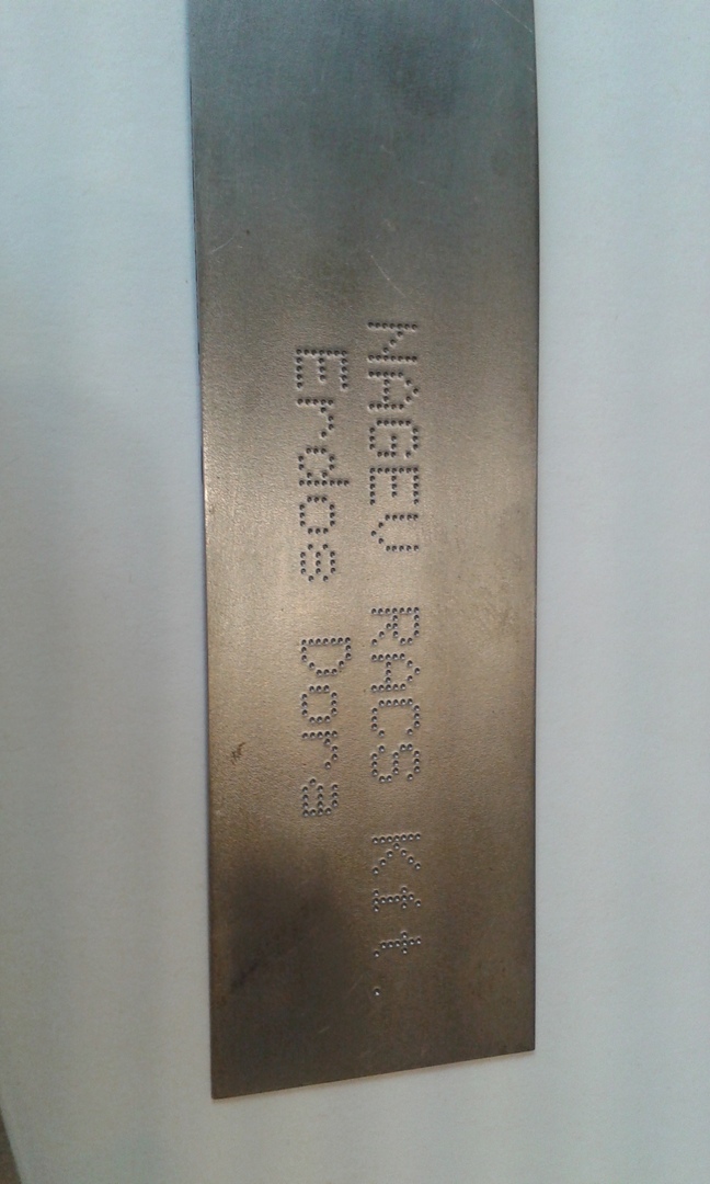

Alu lemezbe kellene számokat beütni. Ötlet kellene könnyen gyártható pneu. ütőhengerre. Egy gombnyomás-egy ütés.
Egy ilyen ütőhengert átalakítasz ,bemenő levegő mennyiség szabályozva hogy csak egy ütésre elég levegőt kapjon..Ment privát..
A felirat nem ezzel készült..az az etalon..
3/2-es pneu útváltó és nincs szenvedés. 1 gombnyomás- 1 ütés.

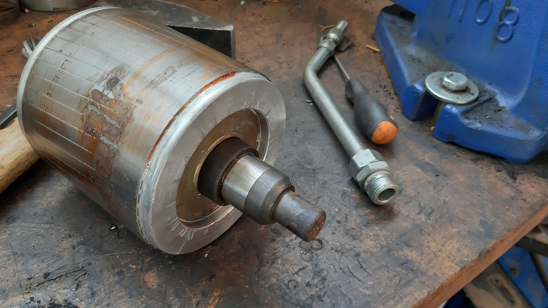

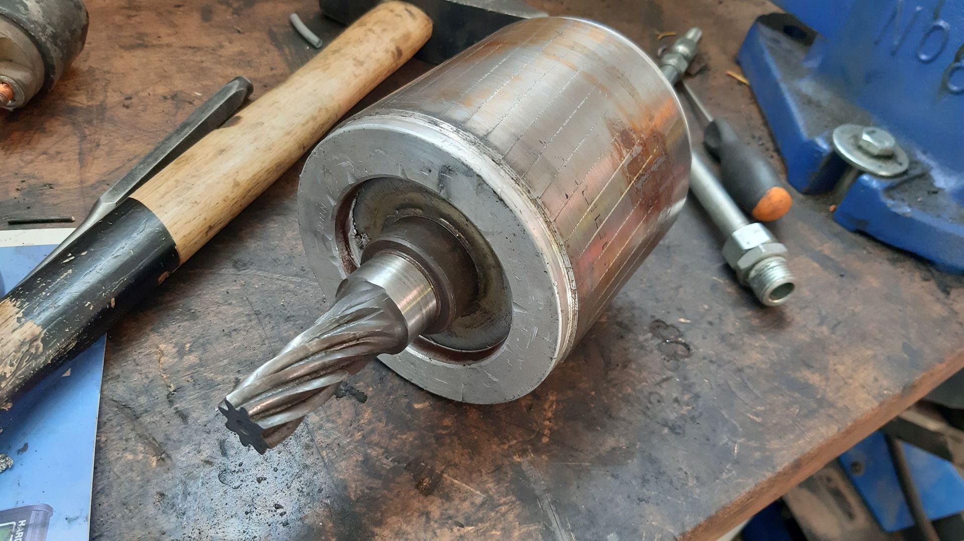

Egy aszinkron motor forgórészből szeretném kipréselni a tengelyt.
Valaki látott már ilyet közelről?
Nem tudom megállapítani hogy a forgórész tövénél lévő rozsdásabb rész az maga a tengely, vagy egy zsugorgyűrű.
Esetleg az is elképzelhető hogy ezt így öntik ki, és nem lehet szétpréselni?
A fogaskerék felőli tengelyrész a vastagabb.
Mindkét irányba próbáltam préselni, de nem akar megmozdulni.
Így nem szokott kijönni.
Meg kell fúrni a tengelyt akkora fúróval, hogy kb. 2 mm-es falvastagságú csőtengely legyen belőle.
Akkor már a leendő csőtengely enged annyit, hogy könnyem ki lehet préselni a kalickák sérülése nélkül.
molnarfme
Üdv.
Valószinű hogy vállas a tengely.Bepréseléskor a lemezek kifordultak, igy szorulnak a tengelyre. Én a nagyobb átmérőlyü oldalon leszoktam szurni, hogy tovább tudjam tolni a lemeztestben a tengelyt. Visszafelé nekem még nem sikerült.

Úgy néz ki, hogy a cég aki elvállalta a tengely készítését, majd kipréseli.
Mindenesetre köszi a segítséget.
