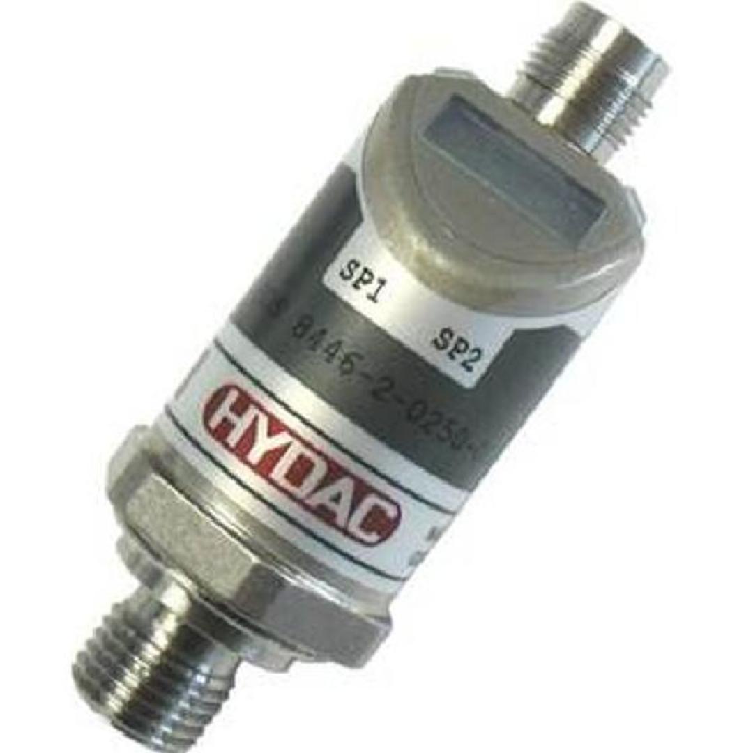

Urak!
Kompresszor építésben vagyok. Kaptam egy elektronikus nyomáskapcsolót. A kérdés az, hogy így milyen módon oldjam meg a nyomóág tehermentesítését.

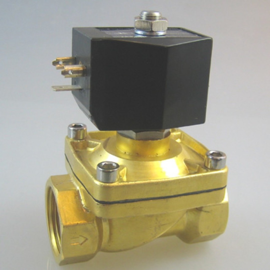

Felmerült gondolatként egy "T" ág beépítése, arra meg egy mágnesszelep. Ezzel az a gond, hogy a kompresszor álló helyzetében a mágnesszelep állandóan feszültség alatt van és szerintem nem bírná sokáig.
Visszacsapóra egy klasszik 3/4" réz visszacsapót gondoltam.
Ez mind van itthon.
Persze vehetnék egy 400V-os mechanikus nyomáskapcsolót golyós visszacsapóval, tehermentesítő ággal is...
Köszi.
Primitív, de működő megoldás (láttam már ilyet élőben). A kompresszor és a visszacsapó szelep közé kell egy kapilláris luk a nyomócsőbe (pár tized mm). Amikor megy a kompresszor, ugyan kifúj egy kicsit, de ha elég kicsi a luk nem okoz számottevő veszteséget. Amikor leáll, a lukon keresztül leürül a nyomócső, a visszacsapó szelep tartja a nyomást. Minél hosszabb/vastagabb (nagyobb térfogatú) a nyomócső annál könnyebben indul a kompresszor.

A mágnesszelep elég ha monostabil módban müködik

Erről már én is hallottam. Lehet megpróbálok egy 0,7 mm-es furatot. Ekkora a legkisebb fúróm itthon.
Kösz.
u6p5jr23k
Ennek utánanézek.
Kösz.
Aliexpresszen talalsz idoreleket 3-4 dollarert.
Fúrj a kis furat helyett egy négyes menetet, majd egy csavarra a menetre teljes hosszban köszörülj egy ferde lapolást. Ezután egy kontra anyával csavard be a furatba. Így egy tisztítható, szabályozható rést kapsz.
Ha megcsinálod az a bizonyos leszellőztetést( kis luk stb) érdemes volna elé tenni egy szelepet, mint a gyári kompresszorokon is van, ami 1 bár nyomásig nyitva van utána zár egy rugó ellenében.
Ez megoldja az újra indulás tehermentesítését és nem fogyasztja folyamatosan a levegőt sem.
Igaz 1 bárig a tartály töltése lassabb a leszellőztető kis luk miatt, de utána már csak kikapcsoláskor hallható a működése.
Ez a szelep egy primitív visszacsapó szelep szerűség, fordított működéssel, megcsinálni nem egy nagy kaland.
Még annyit, hogy nekem ami visszacsapó szelepem van, annak át lehet tenni a rugóját az ellen oldalra.
Így már alkalmassá válhat a feladatra, esetleg a rugó erejét kell korrigálni.
