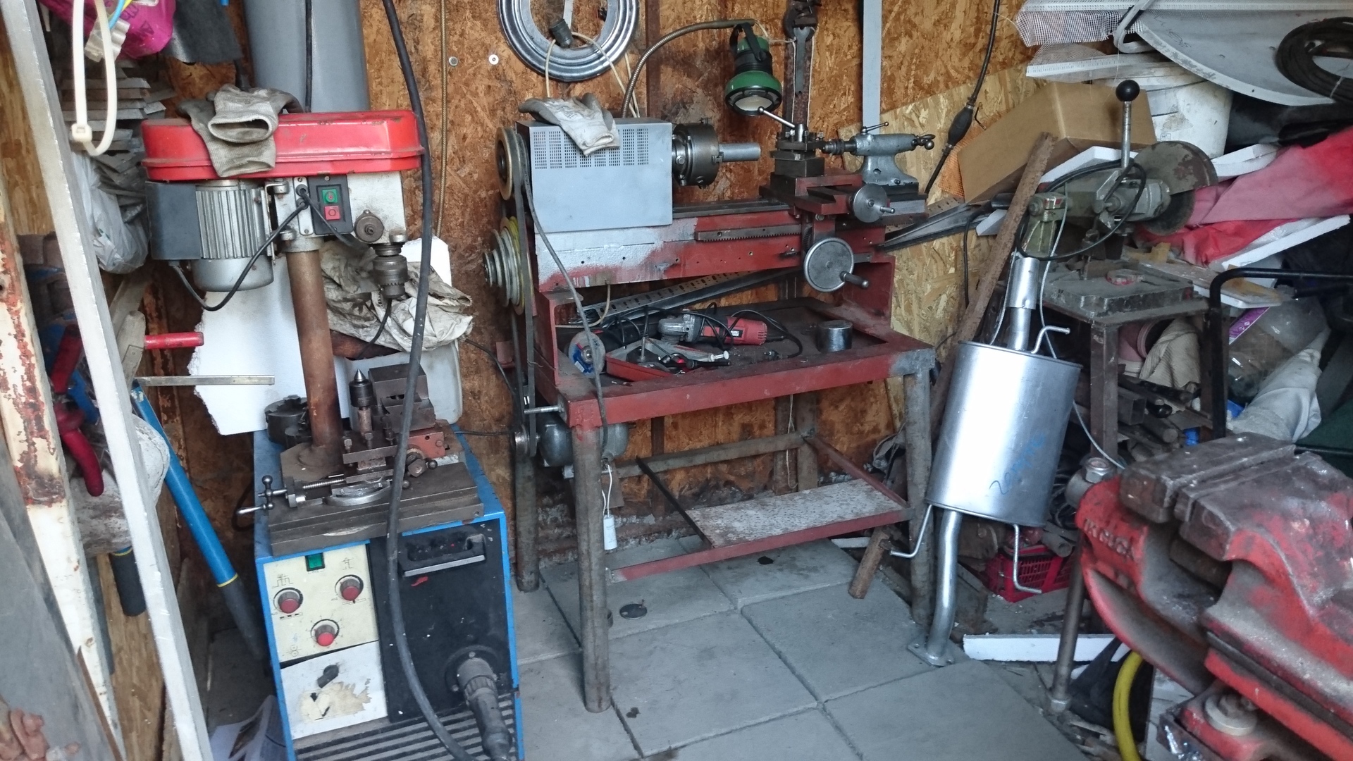

Tegyél fel pár képet, mert van olyan gép amin akár szívességből is segít az ember, és van olyan amit bottal se szeretne megpiszkálni. ( Szvsz mindenki ettől tart ezért nincs reakció )

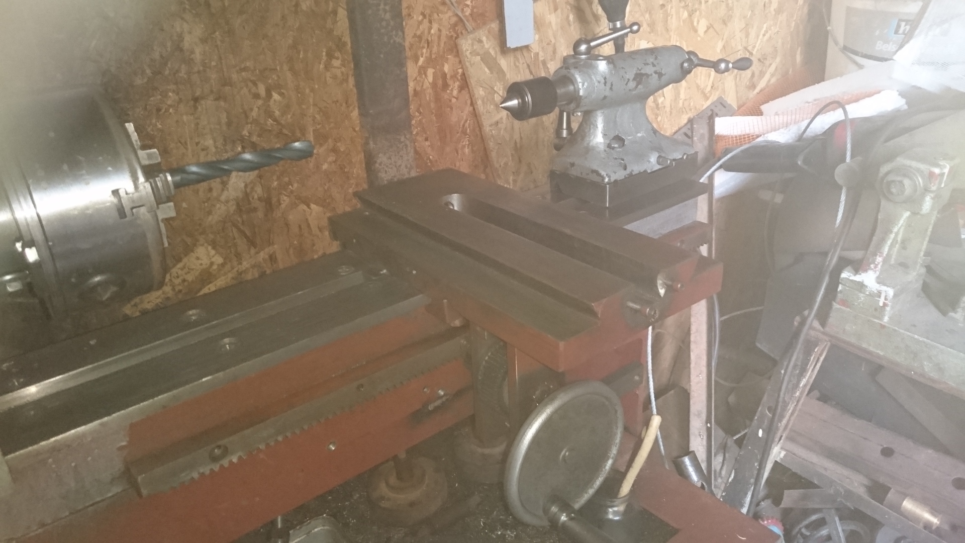

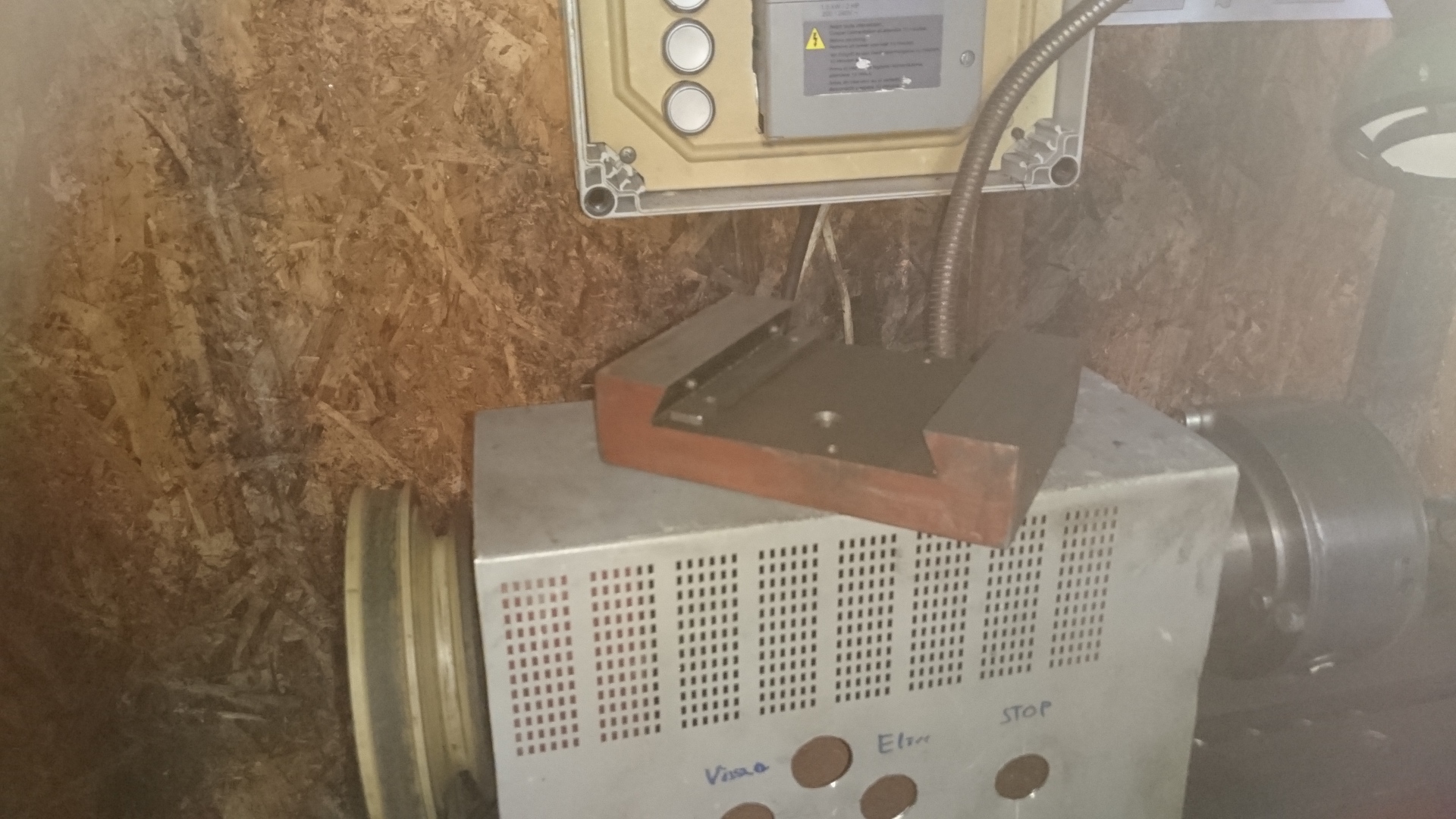

Róla lenne szó. Természetesen nem ingyen kérem a segítséget.
Ok. Gondolom sok mindent megnéztél már mielőtt segítséget kértél. Azért kérdeznélek egy picit, háta működik a távgyógyítás.
1: Szétszerelve és kivéve az orsót, az anya könnyen végig tekerhető az orsó teljes hosszán?
2: Orsó nélkül a szán kézzel végig tolható a teljes mozgás tartományon?
3: Fellazítva a nóniusz felől a orsót tartó hüvely rögzítő csavarjait megszűnik a szorulás?
4: Mennyire kopott az orsó, és az anya?
5: A mozgás tartomány melyik végén van a szorulás, illetve tekerve egyenletesen kezd szorulni, vagy egy ponton hirtelen jelentkezik a szorulás?
6: Mozgatás közben a prizma ék vagy betét léce nem mozdul el?
7: Van-e látható berágódás a prizmákon vagy az orsón?
8: Ahol szorul ott egy körülfordulás alatt egyenletes a szorulás? Magyarán nem görbe az orsó?
csakyt
Az orsó és az anya az cserére fog szorulni, mert azon nagy a kotyogás. Amikor kivettem az orsót és csak kézzel tolom, akkor is a közepétől kezd el megszorulni. Olyan, mint ami azon a részen ahol használva volt, elkopott volna. A prizma ék, az nem mozdul el de valahol a prizmánál lehet a kopás, mert ha ahol elkezd szorulni, a prizma éket meglazítom, akkor ismét könnyen mozog, de ha visszahúzom a szánt, akkor elkezd oldal irányba kotyogni. Néztem a szán elejénél és a másik végénél a prizmánál a magasságot, ott pár tized eltérés van. A kést nem tudom elvinni a tokmány közepéig elvinni szorulás nélkül. Gondolom, a szán orsója és az anya azért kophatott el, mert a szorulás végett erőltetve lett. Én nem olyan régen szereztem ezt a kis esztergát, és nagyon tetszik, így megakarom magamnak csinálni, hogy a kertben a szabad időmben bütykölgetni tudjak.

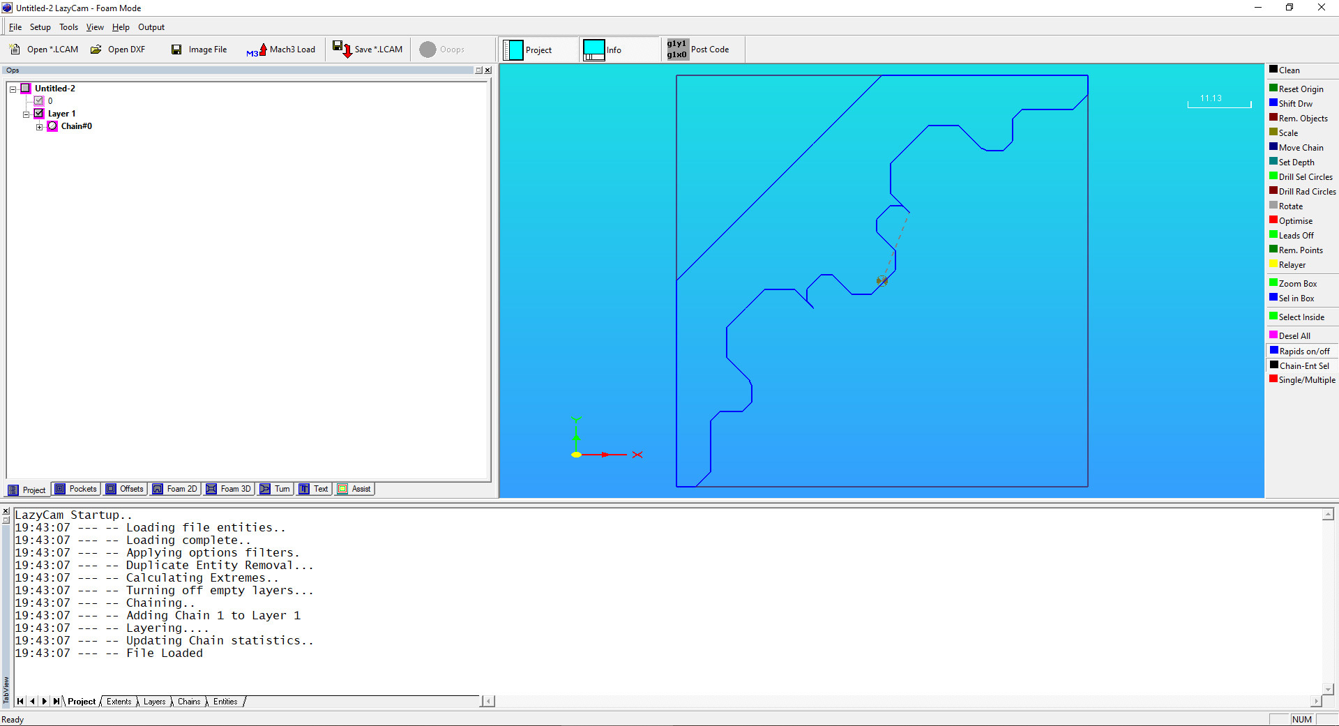

Help! Valamit nagyon elbénázok, de nem tudok rájönni,hogy mit. Corelben (X6) készítettem pár vektoros rajzot habvágáshoz, majd DXF export. Ha betöltöm a Lazycam-ba, akkor szögletes az egész. Próbáltam a DPI-t változtatni, de semmi változás. Kipróbáltam az összes DXF verziót, szintén semmi. Próbáltam más formátumot is, de ott meg más problémák jöttek elő. Korábban jó pár ilyen rajzot csináltam, amikor a habvágót teszteltem, akkor nem volt ilyen hiba, de nem jövök rá, hogy mit csinálok másképp, rosszul. Valakinek ötlet, tipp?
Megvan... A Corel exportnál kell régebbi verziót választani. Pedig tegnap úgy emlékszek ezt is próbáltam...
