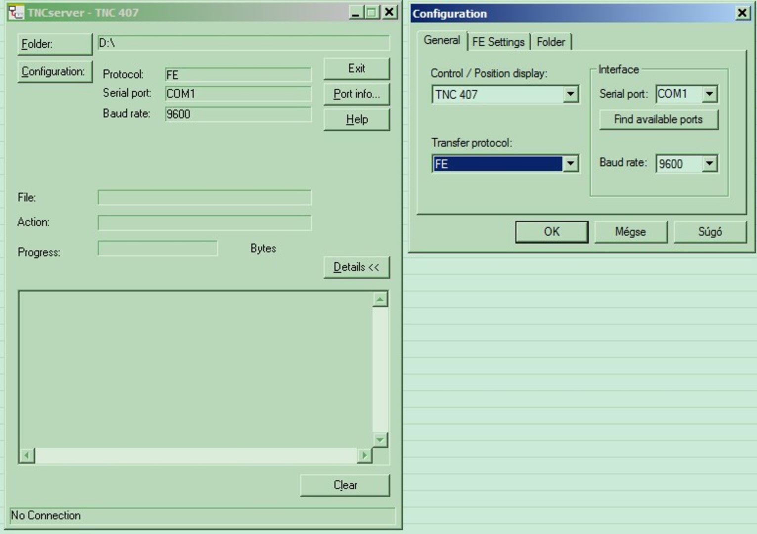

Segítséget kérnék, ha van valakinek régi Heidenhain vezérlős CNC-je (kokrétan 407-es), hogyan és milyen progival lehet visszatölteni a PLC és paraméter fájlokat?
Béni
TNCRemo.
https://www.heidenhain.de/de_EN/software/
Telepítés után a TNCServer-t indítsd!
MOD -> kulcs: 807667
