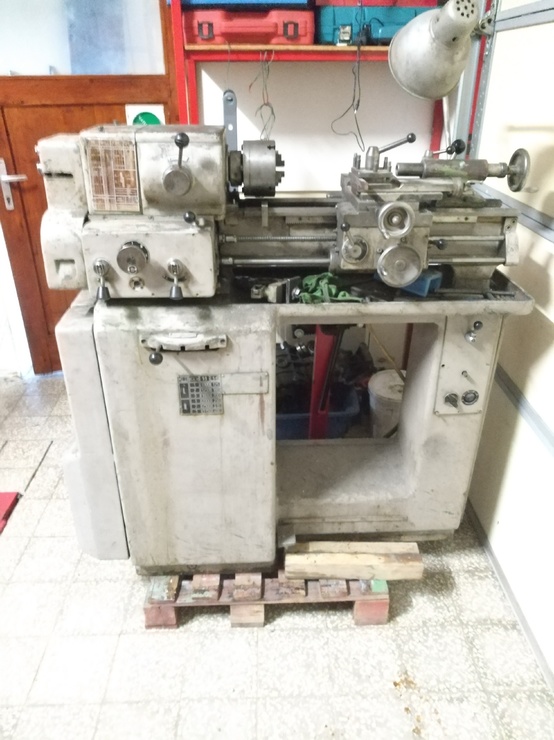

ii5d35wcx
Ezt az esztergát szeretném átalakítani , és a laposszíj hajtást kiváltani.
Üdv: Sanyi
ajpwg6jrn
Igen. (Már ha az 1000-3500RPM-re gondolsz.)
ii5d35wcx
Köszönöm szépen! Igen, erre gondoltam! A kisebb fordulatszámot
fogaskerék áttétellel tudja.

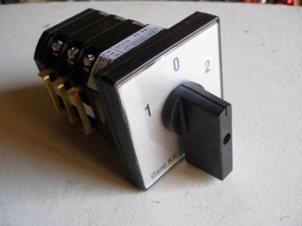

Ha jól nézem, akkor az egy irányváltó kapcsoló, nem Dahlander.
Dahlander a Ganz KK 6013.
Azért egy jó nagy vészleállítónak is szoríts helyet valahol. [#vigyor2]
ii5d35wcx
Köszönöm ! Igen , csak azért tettem a képet , hogy nem 0-1-2
kapcsoló, mert így biztos kikapcsolás van a  pólusváltásoknál.
Vészleállító az biztosan lesz!
Üdv: Sanyi
