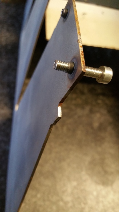

Menetfúrással nem lehet használható menetet készíteni folyatófúrás után. (Nincs anyagvastagság hozzá.)
És igen, kell kenni a fúrót is!
A formázónak nem elég emulzió, nagy kúszó képességű speciális olaj vagy paszta kell!
https://tigertools.hu/PDF/Flowdrill/Flowdrill_kezikonyv_hun.pdf
4umhue7vh
Gondolom bele lehet tekerni a menetformázót kézzel, vagy valami géppel is.
Igen valami pasztát fogok kapni.
4umhue7vh
Működik! Nagyon tetszik, a menetformázót aksis fúrógéppel max fordulaton simán be lehet hajtani.

Úgy néz ki jól működik a folyatófúrás, kíváncsi leszek mennyit bír.
4umhue7vh
Az első másfél furat 1/4 lassításban van.
Köszi!
Ilyent még nem is láttam, ill. nem hallottam róla.
4umhue7vh
Zártszelvényre, csőre is nagyon jó, és állítólag 10000 furat készíthető 1 szerszámmal.

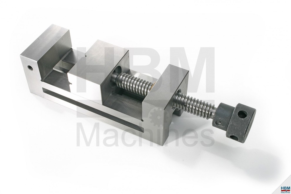

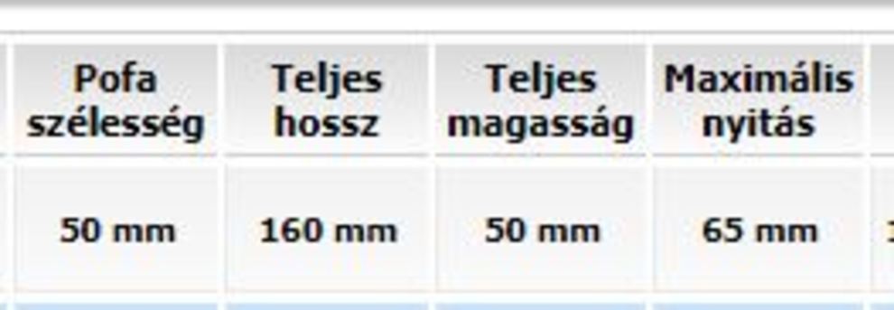

ezt a típusú satut keresem 3D CAD formátumban (.dwg, .dxf, .stp,.step, .stl)
A méretei a második fotón láthatóak, ha valaki találna egyet és elküldené, azt megköszönném.
A Grabcad-en csak ennél nagyobb méretű van ill. olyan formátum (.sldasm) amit nem tudok átkonvertálni.
köszi, Gábor
Ne törjétek magatokat, a Tormach oldalán találtam egy a Fusion360 számára jó formátumban letölthető 50mm-es satut.
