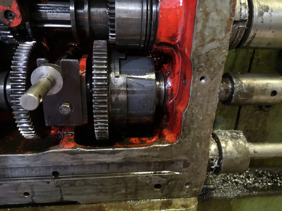

Az alábbi fogaskereket az EU 500as gépből szedte már ki valaki? Valamiért megfordul benne a vonóorsó kihajtó tengelye. Mivel ebben gyárilag nincs gyorsjárat így á kuplungot ezzel a műanyag betéttel helyettesítették.
