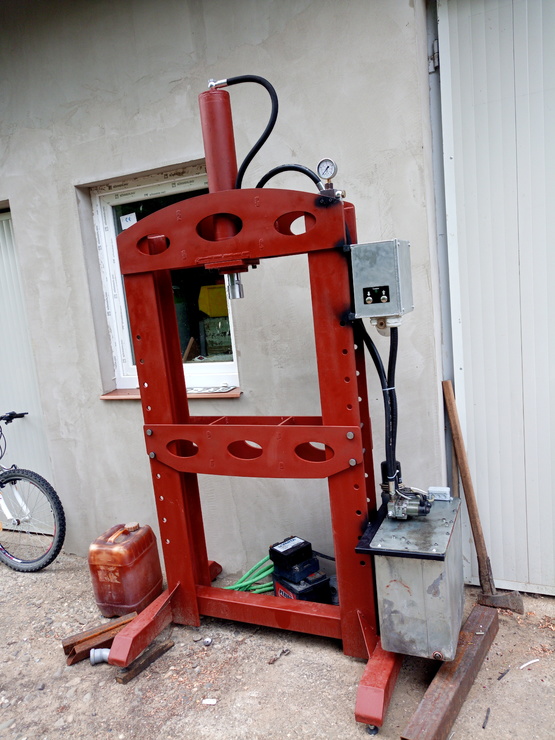

Első körben ezt kellene tisztázni: "Elvileg alapjáraton tehermentes a rendszer, csak a résolaj ami "feltartja". Ha korrekten működik a vezérlőtömb,ott nem résolajnak kell lenni,hanem a szivattyú nyomóági olajat akadálytalanul a tartályba visszatérő ágba kell hogy vezesse. A szivattyú nyomó kivezetése és a vezérlőtömb között kellene egy nyomást mérni.Ezen eredmény alapján tovább gondolni a teendőket.
Valoszinuleg azert irja, hogy alapjaraton tehermentes. Nalunk jellemzoen volt benn egy futobetet egy thermostattal.
fpd0kbd4
Ha valaki úgy fogalmaz,hogy "elvileg" akkor az én olvasatomban azt jelenti,nem biztos abban hogy gyakorlatilag is. Azt sem tudjuk,hogy ez a rendszer egy ipari összeállítás vagy barkácsolt.
Ez egy teljesen gyári, 250bar-os tápegység, tőled vásároltam tavaly itt a fórumon keresztül. Szépen kitakarítottam belőle mindent, friss, híg hidro olaj van benne (azért híg mert 4-5 mm furatokon kell az olajnak szaladgálnia a rendszerben).  Azért írtam hogy tehermentes, mert annak kelle(ene) lennie. Miután nyáron, sőt egy héttel ezelőtt is gond nélkül üzemelt, tegnap nem akart az istennek beindulni.
Miután elküldtem az üzenetet rájöttem, hogy bele kell építsek egy fűtőszálat, talán ez a legolcsóbb és célravezetőbb megoldás, csak ezzel jön a nemszeretem része, szét kell szedjem, és elég macerás. De ez legyen az én bajom.

Így már valamilyen szinten képben vagyok.A szelepek összeállításával már nem! Ez eredeti környezetében egy rakodó rámpát kezelt.Le-föl mozgatás nem folyamatos üzemmódban, nyomógombbal! Ezért  mégis ajánlanám az említett mérést.Egyáltalán nem biztos, hogy tehermentesen indul a motor.

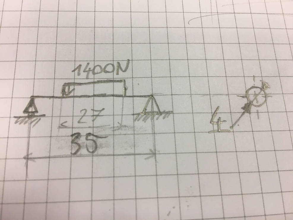

Egy érdekes kérdésbe futottam bele. A rajz szerint van egy alkatrészem. A terhelés szabadon bárhova mozoghat a tengelyen, de általában középen tartozkodik. Ezzel a felállással egy nagy gond van, a terhelést ahogy megkapja elhajlik. Jelenleg s255 ből van a csap. Én arra jutottam hogy ahhoz hogy ne tudjon elhajolni olyan anyagbol kéne legyártani a tengelyt ami kb 2000 mpa-s szakitoszilárdsággal rendelkezik.  Számomra ez kicsit nehezen emészthető szerintem valamit elszámolok. Meg tudjátok ezt erősîteni nekem?
Devecz Miklós
Ne az anyaggal foglalkozz, inkább a keresztmetszeti tényezővel. [#wave]
-?  4mm-es tengelyre nem szoktak 1400N mozgó terhelést tenni... -Biztos, hogy ez igaz?
Erről van szó, elképzelem hogy egy 140kg-os jóember tapos egy 4mm átmérőjű pálcikát... Persze lehet nagy szilárdságú acélból készíteni, talán egy ideig jó is lesz, de a józan ész minden számítás nélkül azt mondja vastagabb anyagot kell választani.
