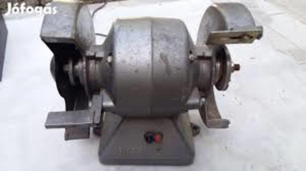

Van egy ,,klasszikus" orosz köszörűm, tekercse kuka. A tekercselés drága. Arra gondoltam - mivel úgyis kell állványt csinálnom neki -, hogy alulról egy külön villanymotorral meghajtom.
A rajta lévő kőre két fordulatszám (3270, 3800 1permin) van írva, az eredeti motor 2700-as fordulatú.
Az a kérdésem, hogy merjem-e/érdemes-e a fordulatszámot megemelni a 3270-re, vagy hajtsam a külön villanymotor 2800-as fordulatával? Egy magasabb fordulatszám jár-e előnnyel vagy hátránnyal?

Magasabb fordulatszámon, (kerületi sebességen, forgácsoló sebességen) keményebb hatású lesz a kő.
Kevésbé porzik és kopik.
A kőre megadott max. adatot ne lépd túl, de jobb, ha közelíted szerintem.
Amúgy meg, miből tartana egy lépcsős szíjtárcsáról hajtani?
Alacsony fordulaton csiszatolhatnál puhább anyagokat, műanyagot is.
Azt lehet tudni melyik köszörűről van szó? Az aluházas szögletes kivitelűről?

Köszönöm az infót, és külön köszönöm az ötletet.
Megnézem, mi fér el.
