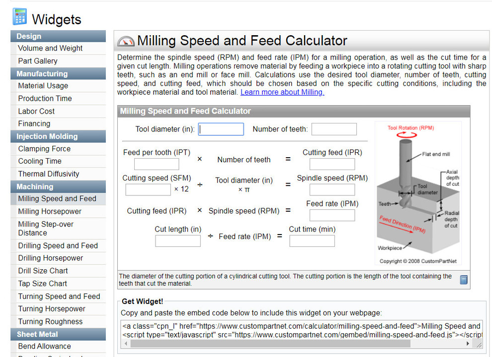

Utolag ertekelve a muveletet a szamolasomban sem bizok.
http://www.sorotec.de/webshop/Datenblaetter/fraeser/schnittwerte.pdf
Ez alapjan 2mm-es fejhez es lagy muanyaghoz 95541RPM tartozna. Az en fejem tud 24000RPM-et. Szoval hasra utottem es 16000RPM-et valasztottam. A lenti szamolasnal pedig kb 480mm/min jott ki 1 elu fejre. Az mas kerdes hogy a CNC gepve valamiert 2 elut raktam be. De mivel a 480mm/min-t irrealiasan alacsonynak tartottam ezert felvittem 1000mm/min-re. Ami egyebkent a valasztott 2 elu fejhez mar nagyjabol stimmelne. Szoval a 2 hiba kiegyenliti egymast.
