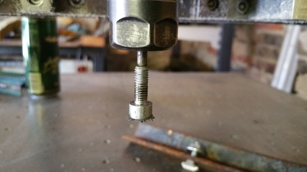

Az eredményt majd írd már meg mert ilyen kis méretnél nehezen tudom elképzelni hogyan is működik a dolog ( hideg maradhat a kötéspont). Egy 8-as csavarnál már igen de egy 5 mm mélyen beszakadt 5-ös csavarnál már nehezebben.Szóval várjuk az eredményt is.[#nemtudom]Mondjuk az sem mindegy miért szakadt bele a csavar a tárgyanyagba. Csak sima túlhúzás vagy esetleg bele volt égve,rozsdásodva vagy véletlenül a menet mélységtől hosszabb csavar lett használva.Persze ha nincs extrém nehezítő helyzet akkor ki lehet egyszerűen venni mert én is vettem már ki beszakadt csavart csavarhúzóval "kipiszkálva", no de az könnyedén forgott .

Néhány hozzászólással lejjebb írtam hogy kihegyeztem keményfémmarókat.... Ha egy 3-as szár végét legömbölyíted 4-5 ezres fordulattal megforgatod, belenyomod a furatba, amikor megolvadt, leállítod , összeolvad a 2 két anyag. Célszerű lenne valami réz csövet, PL Teleszkópos antenna darabot belerakni a furatba, és azon belül végezni a műveletet, így elkerülhető hogy megrongálódjon a menet.

Ki is próbáltam, mert bármikor jól jöhet. Gondolom furatban is működik. Törött fúrószárat használtam, jól megfogta elsőre.
Kérdés mennyire viszi el a hőt a ház amibe beleszakadt.
No meg mindenféleképp balos irányba kellene forgatni.
Szerintem alig viszi el a hőt, mert gyors a folyamat nincs idő a hőelvonásra. A fotón látható csavarvég sem színeződött el.
