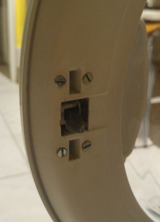

Az ajtó zárnyelv jó zárodik rendesen?
Az ajtóban van retesz tengely az szépen kitud vándorolni (felfelé) és a zárnyelv kakas bizonytalanul akad becsukáskor vagy kitörik az retesztartó müanyag fészke...
Szed szét az kinyiló ajtot (bubi üveges) és néz rá a zárészre kakas...

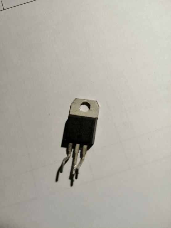

Ugyan ilyen gépen ezt a tranyót kellet kicserélni.
A típusát már nem lehet elovasni a tokozáson de úgy emlékszem csak ez az egy ilyen nagyobb van a panelon

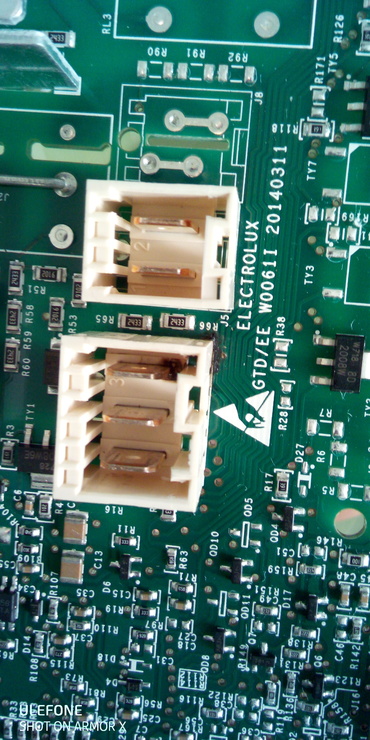

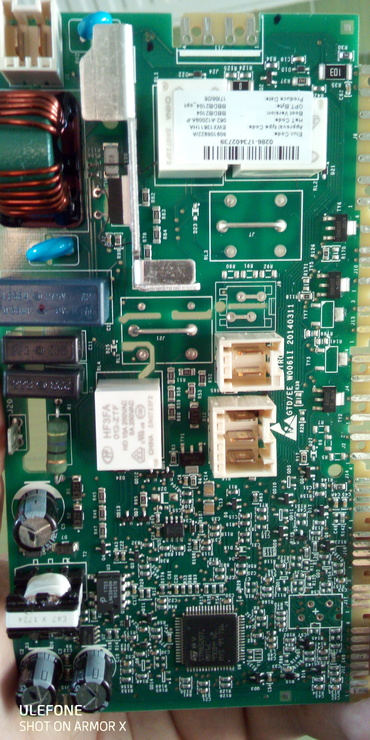

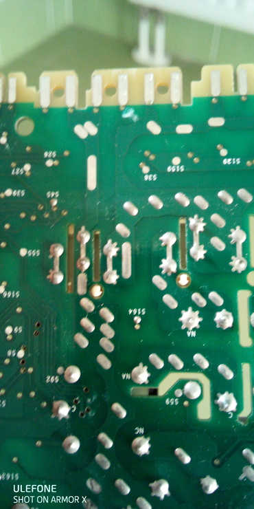

Amíg tévéztek a gyerekek csak nem hagyott nyugodni, kiszedtem az elektronikát és a képeken látható kis égés nyomot találtam és úgy tűnik,hogy ez pont az ajtó kapcsolóhoz csatlakozik.
