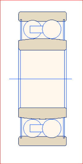

Kétsorost keresek, ha nem találok akkor a 22-es sorozattal kell kiváltani, 2RS1 kivitelben.
Hengeres furatú, külsőre ugyanúgy néz ki mint a 2205-ös csapágy.
Holnap tudom csak fényképezni, nincs benn aki megtalálhatja a régit.
Az emlékeim szerint ilyen volt.

Jaaa, hogy ilyen, akkor már teljesen más a leányzó fekvése :D Ebben semmmi extra nincs. Jól félre vezettél az első kérdéssel :D
Akkor most olvasd el az első bejegyzést és mindjárt érthető lesz a domború belső gyűrű [#nyes]
Semmi extra, de a hagyományosnak (22-es sorozat) a külső gyűrűje íves, a belső árkolt, ennek meg fordítva.
TROMF22
Bizony, bizony ez nem a szokványos beálló.
A domború belsőgyűrűvel oldható meg a zárt kivitel.
Egyébként kíváncsi vagyok a konkrét típusra és gyártóra.
Mivel nem hagyott nyugodni én is próbáltam rákeresni, de bénának bizonyultam...
Pedig valamikor találkoztam ilyennel.
Hmm... és akkor ez képes működni az általános önbeálló 2-3 fokos szögétől nagyobb eltérésben is?
Feltétlen írd majd meg a típusát!
A zárt kivitel megoldott a hagyományos önbeállónál is csak ott kevesebb a megengedett szögeltérés mint a nyitottnál.
Ha jön jobb magyarázat elfogadom. :)
TROMF22
Igaz! Csak az én szemem előtt a reklámfotókon kibillentett csillogó golyósorok lebegtek :)
De ez azért jobban tömíthető kialakítás.
