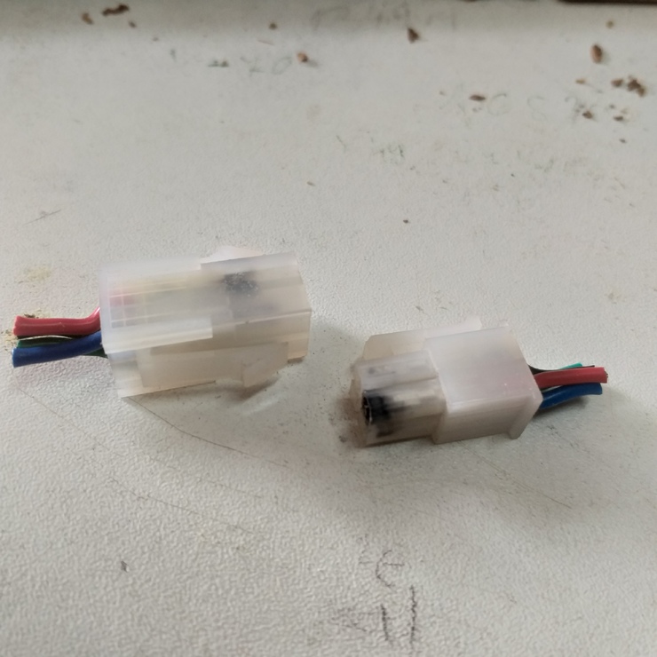

Csak egy kis érdekesség. Tucatnyi "szabálytalan" megoldás van a gépemen, mégis az ment tönkre, aminek nem lett volna szabad... kici kínai kispórolta az anyagot a csatlakozóból. Mielőtt más is így jár...   Enkóderes léptető táp csati.

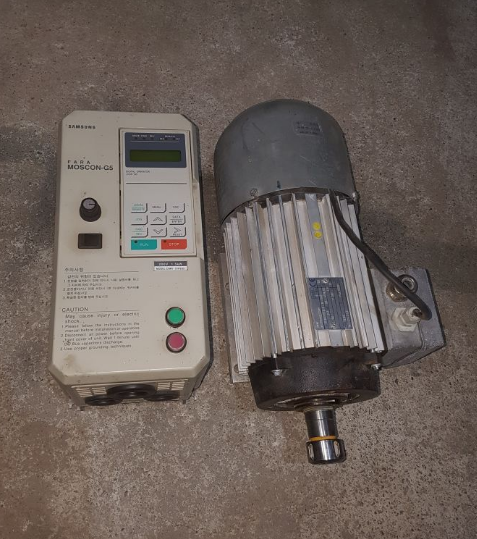

Röviden: főorsó ütésével mit lehet kezdeni? Ki tudná megköszörülni vagy kihez forduljak ez ügyben?
Adott egy Isel marómotor. 2,2kw-os, max 15.000-es fordulattal, OZ-patronos befogással. Új csapágyakat tettem bele, forgórész is ki lett egyensúlyozva de a befogott szerszám ütése 4 század körül van, de maga a kúp 3-4 századot üt.
Előre is köszönöm!

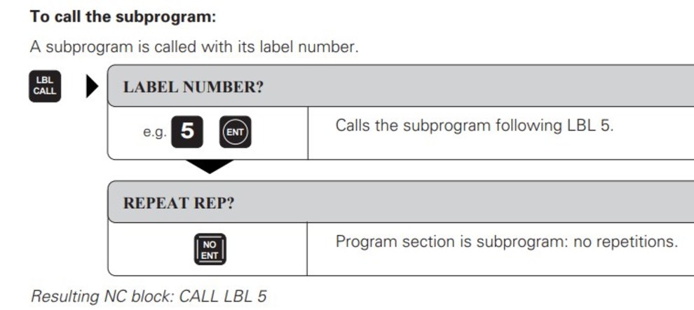

Szia! "call lbl"-t nem engedi csak "rep"-pel együtt beírni. Ismétlésnek nulla nem adható meg, 1-et megadva:  Alprogram hívást átugorja, nem vesz róla tudomást, "M30"-at szintén, a program végén az "lbl"-t lefuttatja.  Nem ugrik el az alprogramra és onnan vissza. Kifogytam az ötletekből.   :(
Mid van hozzá? Esztergán, furatköszörűn egyszerű. Egyébként építkezni kell. Veszel egy darab jobb állapotú lineáris sínt és felfogatod a lerögzített marómotor mellé. Majd addig állítgatod meg meg lazítva a csavarokat míg órával mérve eltalálod a félkúpszöget. Ezután a kocsira felfogod az előkészített egyenescsiszolót és motort és a csiszolót pörgetve felsimítod a kúpot. Fogást egyszerűen a csiszoló oldalra húzásával veszel. Fuser megoldás, de pár századot levenni simán lehet így. Jelölő festékkel megkenve a kúpot látni fogod mikor lesz tiszta a felület.

Ha nekem kellene ezt megoldani,akkor a motort felszerelném a helyére, de nem merőlegesen az asztalra hanem úgy,hogy a kúp szög legyen merőleges az asztalra. Az asztalra tennék függőlegesen egy kis furat köszörűt akár motorral meghajtva és a Z tengelyt mozgatnám kis G-kóddal+ fogással .A főorsót pedig nagy fordulaton járatnám.Ha már egyszer adott a CNC gép. Remélem érthetően írtam le.
Teljesen igazad van, ott a cnc azzal egyszerűbb, úgy ahogy írod.

A NOENT gombot nyomogatod rendesen azoknál a címeknél, amit nem akarsz kitölteni? (Pl. REP)
Vetesi75
Köszönöm a segítséget! A "REP"-et "NOENT" gombbal átugorva nem kér értéket. Így írva működik is rendesen. Kezdődhet egy új fejezet a programozásában. [#taps][#eljen]
Béni
A további sikerek érdekében javaslom forgatni a kézikönyvet.
A Heidenhain példás dokumentációkat készít. Hibával talán egyszer ha találkoztam valamelyikben.
https://product.heidenhain.de/JPBC/image/FILEBASE_PUBLIC/261083_00_a_02.pdf

Köszönöm! Igen, ez bennem is felmerül mint lehetőség de olyan képtelenségnek hangzott a fejemben hogy el is vetettem [#vigyor] de lehet megpróbálom...

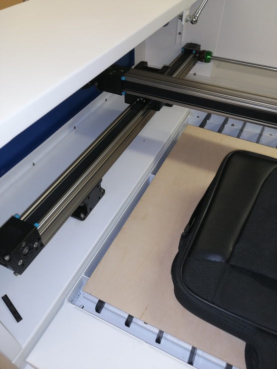

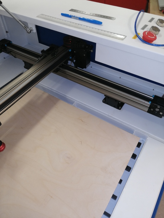

Sziasztok! Segítséget szeretnék kérni. A képen látható bordásszijas lin vezetéknek mi a neve (aktuátor??) és nem tudja valaki hogy hol lehet beszerezni? Ebayon nem nagyon láttam pont ilyet, igaz elnevezés hiányában nem is tudtam pontosan rákeresni. Lézer cncben van nálunk. Egész jónak tűnik. Köszönöm.

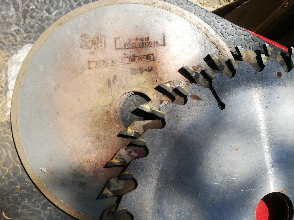

Segítenétek beazonosítani a képen látható ,(a körfűrésztárcsák alatt )
 Orosz feliratos ???tárcsa??? beazonosításában? Mire használták? Előre is köszönöm szépen!
első ránézésre, ezek a CCM CNC építőkészletek és nálunk a Klavio-nál lehet beszerezni őket.
Üdv, Gábor
ui: az áttételes hajtásait én is felhasználtam a gépem építéséhez, egyelőre hibátlanul futnak
