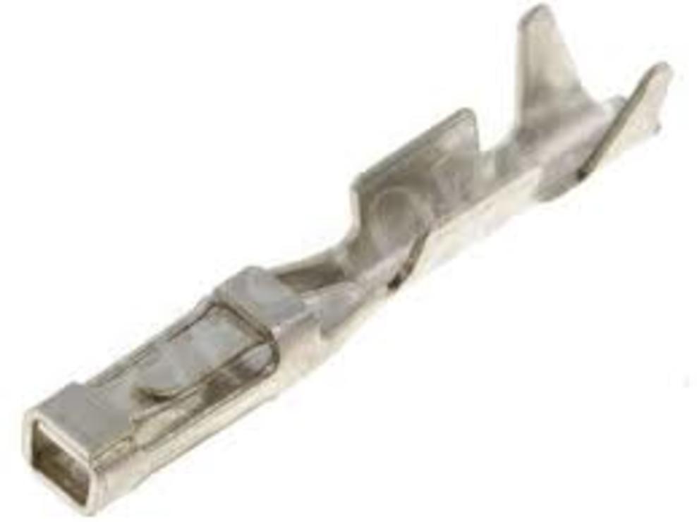

Egy kis help kéne. Az alábbi csatlakozóhoz keresek krimpelő fogót NSR 01 érintkezőhöz (ndr-t vagyHT 225D) Sajnos a hoffmann group, RS components, Hanh&Kolb nál néztem fogót hozzá de ezzel a típussal nem találtam.
Milyen más alternatíva ven ami jó ehez is ?
Ezek jók lehetnek ? HDP22,
V35,
0969,
DHPS,
HDP20
Köszi

sn2549 élesebb a szerszáma igy jobban rányomás!
SN-28B lenne a megfelelője de nagyon rosszul nyomja meg nem négyzerte mert életlen a szerszámja igy utána kel még fogozni hogy a muanyag részbe betud helyezni felejtös!
sn2549 elsöre méretre nyomja kimunkált szerszámja van kicsit drágább de jó 18$ már van
