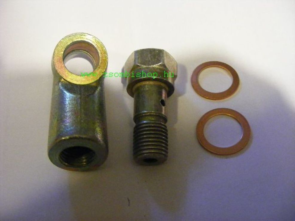

Egy 8/10mm-es rézcsövet kellene õsszehoznom egy olajaszűrő tartóházzal melyben 3/4-es unf belső menet van.
Hidraulikás boltban biztos tudnak ajánlani valamilyen megoldást de kiváncsi vagyok valaki tud e valamilyen megoldást erre.
Kõszönöm.
Egyszerű roppantógyűrűs idom.
fpd0kbd4
Üreges csavar és az áteresztő  szemhez forrasztva a rézcső?

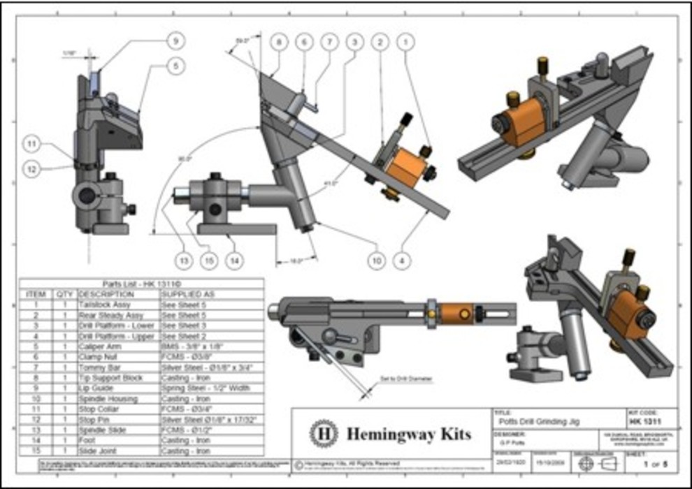

Szeretnék kérni tőletek egy kis segítséget!
Keresek egy fúróélező segédeszköz legyártáshoz bármiféle bevált méretezett rajzt. Kb. 25 mm fúrószár átmérőig lenne jó.

Frédi is ilyesmire gondolt, szerintem.
Áteresztő csavar, a szembe pedig keményforrasztani a csövet. Legalább így állítható is a cső iránya.
(ezt a képet találtam hirtelen, de hasonló kell)
Egy régi diesel gázolajszűrő ház nem egyszerűbb ?
