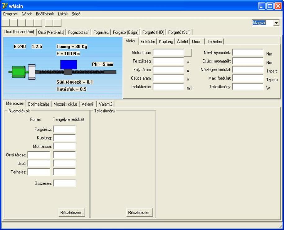

Tisztelt Fórumtársak!Segítséget kérek, keresem az alábbi méretező progi letöltési lehetőségét

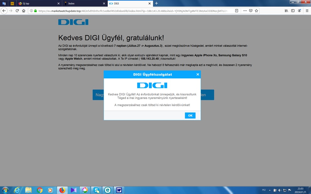

Hogyan lehet ettől a szutyoktól megszabadulni?
Kérdőívnek álcázza magát.
Nem adtam neki semmi hasznos infót, de mindig (talán éppen ezért) visszapofátlankodik.
Ha bezárom záródik az az oldal is amire "rámászott".
Devecz Miklós
Próbáld meg egy másik böngészővel, ott is megjelenik-e.
